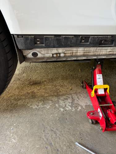

Guten Abend liebe Community, das rechte hintere Fenster funktioniert leider nicht mehr wie es soll. Wegen diesem Fehler kann ich nun mein Verdeck nicht mehr öffnen oder schließen. Mit der seperaten Taste für hinten rechts kann ich durchs „spamen“ der Taste beim 6-7 mal das fenster runterfahren. Hochfahren funktioniert nur mit der „Alle fenster schließen“ taste in der fahrertür. Beim Betätigen der Taste für den Verdeckmechanismus fährt sie ebenfalls nicht…. Ich habe daran gedacht einfach den Motor zu wechseln aber vielleicht ist es eine dumme idee auf verdacht diesen zu tauschen. Wäre erfreut wenn Ihr mir einen Lösungsansatz nennen könntet. Viele Grüße

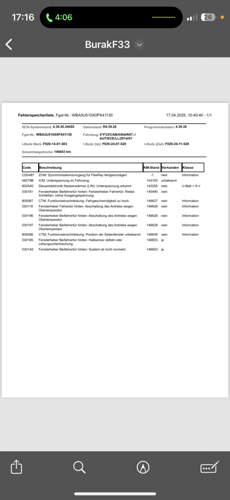

Habe heute mal auslesen lassen bericht kann ich später hochladen, hatte gefühlt an jedem antrieb „überhitzung“ stehen, hallsensor beifahrertür/seite kein signal. waren die fehler die ich aktuell im kopf habe. Über ISTA+ versucht das hintere rechte fenster zu initialisieren, leider erfolglos hat sich nichts getan. Deswegen gehen ich davon aus das der Motor hinüber ist, wenn es geklappt hätte könnte es vermutlich der schalterblock sein. Hallsensor ist im Antrieb selbst verbaut nehme ich an? Abläufe waren nicht verstopft und staubtrocken… ??

Habe auf ebay einen motor bestellt, werde es damit versuchen, mir ist nur nicht bewusst wo dieser Hallsensor sein soll aus dem Fehlerspeicher.. Kollege meinte ist im Antrieb selbst verbaut
Das ist der Fehlerbericht gewesen.
Bild #211478633
Eine mögliche Ursache kann auch eine schwache Batterie sein. Dann kommen solche Fehlereinträge in Massen. Miss mal bei Zündung an, Motor aus, wie hoch die Spannung ist.
Also der neue Fensterheber ist eingebaut. Anscheinend war beim Vorbesitzer mal der Ablauf verstopft, sämtliche stecker waren korrodiert… Musste sämtliche Kontakte und Verbindungen mit einem Draht/Drahtbürste sauber machen, anschließend mit Kontaktspray eingesprüht. Gleitschienen des Fensterhebers gefettet. Das ganze hat knapp 2-3 Stunden gedauert, aber hat funktioniert.
Anschließend habe ich beide Abläufe nochmals demontiert und sauber gespült. Danke für eure zahlreichen Antworten.
