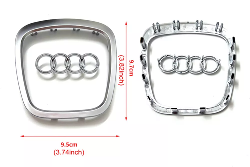

Hi Leute, bin zu dem Thema nicht wirklich fündig geworden, deshalb hier die Frage:
Kann man den Alu-Rahmen und die Audi Ringe an der Airbag-Abdeckung generell tauschen? Bei mir ist der Klarlack an den beiden stellenweise angelaufen und platzt ab, sieht überhaupt nicht schön aus.
Den Rahmen und auch die Ringe gibt es bei diversen Plattformen zu kaufen.

Die spannende Frage ist... ob die Teile erstmal rausbekommst... ist so wie es ausschaut nur gesteckt.

Da widerspreche ich dir gar nicht erst. Mir geht’s nicht darum das Airbag zu manipulieren oder ähnliches. Es geht rein um die Optik. Zur Not könnte man Originalteile auch lackieren, wenn die Teile zerstörungsfrei ausgebaut werden können. Nicht dass die Stifte/Füsse auf der Rückseite verschweißt/abgeschmolzen sind, deshalb die Frage bez. Austauschbarkeit.
ich habe einen ausgelösten airbag am A4 B7 - da ist nichts aufgeklebt oder tauschbar. die Deckschale ist unter dem Singleframe / den Ringen aufgeplatzt. das ist ein Teil

Ich habe gerade nachgeschaut, die Abdeckung gibt es nicht einzeln, man muss die komplette Airbag-Einheit ersetzen lassen. Wenn man weiß wie, sollte das relativ schnell erledigt sein, aber da Airbag-Themen hier tabu sind, halte ich mich bedeckt.
Es gibt tatsächlich ein Video dazu auf YouTube.
Aber dazu muss das Cover vom Airbag abgebaut werden, das ist jedoch mit dessen Metallrahmen vernietet.
Und die Pröppel vom Rahmen sind von hinten verschmolzen, die vom Emblem sind mit solchen Sicherungsringen aus Federstahl gesichert.
Eindringliche Empfehlung: Finger weg!
