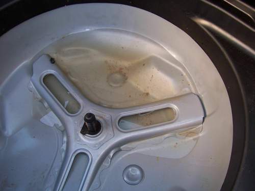

Ich brauchte heute vormittag meinen Regenschirm aus dem Auto, der im doppelten Boden zusammen mit anderen Utensilien lagert. Also den Doppelten Boden aufgeklappt und das Handtuch, welches um den Regenschirm (damit der nicht klappert) gewickelt ist angefasst - Shit was ist das ???

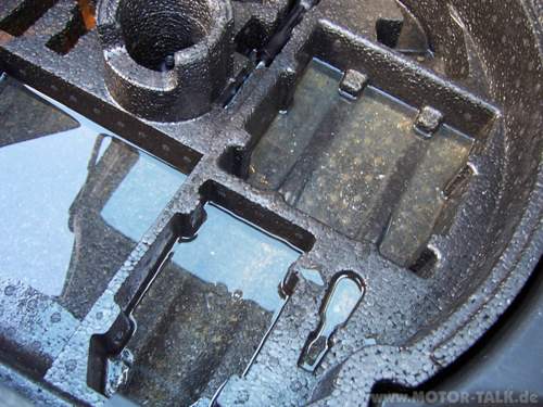

Das Handtuch war komplett durchnässt und gefühlte 10 Kilo schwer mit Wasser gefüllt. Auch der Deckel vom Ersatzrad-Kasten war feucht. Das nahm ich zum Anlass, den Deckel abzuschrauben und drunter zu gucken - SHIT ! Werkzeug, Wagenheber, alles nass. Das Reserverad lag halb untergetaucht in einer Wasserpfütze !
Zuhause also den ganzen kofferraum ausgeräumt. Ich habe etwa 5-7 Liter Wasser aus der Ersatzradmulde herausgeholt.
Nun begann die Ursachenforschung.
Heckklappe: alle Verkleidungen trocken
Heckklappendichtung: rundherum sieht sie sauber und in Ordnung aus
Kofferraumseitenverkleidung: alles trocken, keine Anzeichen
Weiter habe ich nichts finden können und ich weiß momentan auch noch nicht, wo ich suchen soll. Jetzt habe ich alles trocken gemacht und den Wagen erstmal wieder in den Regen gestellt in der Hoffnung, dass heute Abend irgendwo etwas zu sehen ist.
Im Anhang findet ihr ein Bild vom ausgeräumten Kofferraum und dem "Schwimmbad"
Ich habe überhaupt keine Ahnung, wie lange sich das Wasser dort angesammelt hat. Das letzte mal habe ich im Herbst beim Reifenwechsel in die Reserveradmulde geschaut. Vermutlich ist das schon über Wochen gar Monate so. Seit dem Jahreswechsel funktioniert meine Funkuhr bekanntlich nicht mehr (dazu existiert ein sep. Thread von mir hier). Ich bekam die Info, dass der Empfänger in der Heckstoßstange irgendwo sitzt. Alle paar Wochen leuchtet das Funkuhrsignal mal wieder auf, ergo Wackelkontakt / Kurzschluss. Eventuell hat dieser Fehler die gleiche Ursache, nämlich Wassereinbruch.
Hat irgendjemand eine Idee wo ich nochmal auf Ursachenforschung gehen kann? Was könnte der Grund sein? Wo kommt das Wasser her?

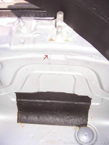

...danke, dass Du Dich gemeldet hast! Leider passt das nicht zu meinen Symptomen. Bei mir kommt es nur über das hintere Blech rein.
Echt zum Kotzen, dass die das bei Audi nicht in den Griff kriegen! Werde mich wohl damit abfinden müssen. Oder fällt noch jemanden was ein?

Das mit der zu stramm eingestellten Heckklappe will mir nicht aus dem Kopf. Beim letzten Werkstattbesuch (da war auch Audi in ING schon informiert, das war glaube ich schon der vierte Werkstattaufenthalt zu diesem Thema) meinte der Service Meister, sie hätten eigentlich nichts gefunden. Er hätte nur die Heckklappe wieder etwas weniger "stramm" eingestellt. Die hatte man bei einem vorhergehenden Versuch mal so eingestellt, dass sie nur noch mit viel Schmackes zuging. Danach war eine ganze Zeit lang alles dicht. Vielleicht kommt es ja doch einfach nur durch die Dichtung? Die Stelle an der die Dichtung auf die Karosserie aufgesteckt ist, haben die schon abgedichtet...
Ich weiß nicht mehr weiter!

Ist vielleicht bei jemandem von euch die undichte stelle inzwischen gefunden worden? Leider musste ich heute auch mit erschrecken feststellen das meine Reserveradmulde unter wasser stand :-(. bin für jeden tipp sehr dankbar

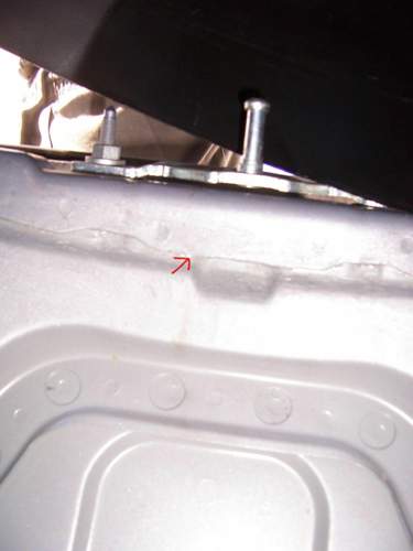

Habe nun mal meine Kofferaumverkleidung ausgebaut und siehe da :
hab eine stelle gefunden an der das wasser runter läuft auch deutlich eine wasserspur erkennbar. Nun meine Frage welche Dichtung bzw welche stelle kann davor liegen wo es letzt endlich rein kommt ?
Auf den beigefügten Bildern ist die Wasserspur erkennbar an der markierten stelle. würde mich über ratschläge freuen
100-27601
100-27612
Es wird die Dichtung der Heckklappe sein - einfach in den Laderaum legen und jemand schüttet Wasser drauf 🙂
