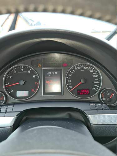

Ich habe vor über einem Monat einen Audi A4 B7 2005 gekauft der momentan Kilometerstand beträgt 250k, hat aber einen Austauschmotor mit Laufleistung 100k drinnen (2.0 tfsi)
Vor circa 3 Wochen ging bei mir die Motorlampe an und hat mir nach auslesen angezeigt, dass die Nockenwellenverstellung zu früh ist. Nachdem löschen trat der Fehler nach ungefähr 2 Kilometer wieder auf... habe dann erneut ausgelesen und das Kabel von dem Sensor wieder in die Halterung reingedrückt.. hin da iwie komisch herum und nun habe ich seit dem ruhe.
Als nächstes hatte ich einen Öl Wechsel gemacht inkl neuen Öl Filter da der total fritte war.. jetzt hatte ich die Tage mal nachgeschaut und der Ölstand war auf min. habe jz ungefähr 600ml nachgefüllt... schätze mal der Öl Filter hatte sich jz gut vollgesaugt, da nirgends ein Zeichen für Öl Verlust ist.
Jetzt habe ich aber gestern angezeigt bekommen Öl Druck in rot, habe auto sofort stehen lassen, nachdem Öl geguckt aber da ist alles ok.
Hatte dann erstmal wieder keine Probleme auf der heimfahren etc. und heute nach längere Fahrt wieder angezeigt bekommen... kann mir da jemand weiterhelfen??
Außerdem hat der Motor in der linken Hälfte wie so ein leichtes Nageln und ab und zu hört sich das für mich wie ein Diesel Motor an.. Hatte mal nachgelesen manchen schreiben das wäre normal.. aber da bin ich nicht so zu 100% von überzeugt.. jemand ne Idee?

Das hört sich nach Long Life Öl an. Das mögen die Steuerkettenspanner inklusive der Steuerkette Kette gar nicht. Vermutlich hat sich das Ölsieb durch die langen Intervalle zugesetzt, dann kommt im FIS die Warnung Öldruck zu gering. So auf keinen Fall weiter fahren bzw. den Motor starten.
Ölwanne entfernen, Ölsieb reinigen, Ölwanne wieder mit neuem Dichtmittel montieren. Dann Ölspülung mit Motorreiniger durchrühren und neues Öl samt Filter einfüllen. Dann KI auf Wechselintervall alle 15.000 umstellen.

Grundsätzlich sollte doch Mal erforscht werden, warum er sporadisch die Öldruck-Warnleuchte anschmeist! Ob er wirklich Öldruckprobleme hat oder ob der Sensor einfach ne Macke hat. Alles andere ist doch Rätselraterei. Wenn der Sensor Mist misst (hehe) kann er Öl wechseln und den Sieb reinigen bis er schwarz wird, an den Meldungen im FIS wird sich daran absolut gar nichts verändern.
Also deshalb: Öldruck bei kalten und Warmen Motor im Stand und bei Fahrt am besten mit einem Externen Öldruckprüfer messen und mit den Soll-Werten überprüfen. Dann hast du auch die Sicherheit das dir der Motor nicht irgendwann in nächster Zeit die Grätsche macht.
Stimmt, gute Idee. Öldruck prüfen. Eine logische Vorgehensweise wäre das, bevor man sich die Arbeit macht und evtl. umsonst die Ölwanne ausbaut.
Die Motorleuchte mit dem Fehler "Nockenwellenversteller" könnte aber eine Folge von mangelndem Öldruck sein. Theoretisch. Also das könnte alles zusammenhängen, daher würde ein mangelnder Öldruck tatsächlich Sinn machen. Ein Nageln des 2.0 TFSI ist in gewissem Maße durchaus normal. Die Motoren sind für ihren nagelnden Motorlauf bekannt. Kann aber auch sein, dass du ein Problem mit dem Stößel der Hochdruckpumpe hast. Dieser besagte Stößel wird von der Nockenwelle angetrieben und läuft irgendwann mit etwas Pech ein, sodass ein Nageln entsteht. Das würde auch bedeuten, dass du irgendwann Probleme mit dem Gemisch bekommst, weil zu wenig Kraftstoff eingespritzt wird und das Gemisch dadurch zu mager wird (und dadurch die Temperaturen zu hoch, was nicht gut für den Motor ist). Das könnte aber auch auf mangelnden Öldruck hindeuten, weil ja dieser Stößel und auch die Nockenwelle logischerweise vom Öl geschmiert werden. Der Fehler mit dem Stößel ist aber auch durchaus bekannt. Du hast aber keinen Gemischfehler, daher würde ich das erstmal vorsichtig ausschließen.
Also als erstes Öldruck messen, am besten wie gesagt in allen Fahrsituationen. Falls der OK ist und du dem Braten trotzdem nicht traust, bau die Ölwanne ab und schau es dir an (wenn du selbst Schrauben kannst und du dich etwas auskennst, ist das natürlich fantastisch). Falls dir das Klacken zu laut ist, schau dir auch den besagten Stößel der Hochdruckpumpe an. Meines Wissens ist es nicht allzu schwer, diesen zu wechseln. Aber wie gesagt, ein gewisses Nageln ist normal.

So also habe jz mal 2 Motorspülungen gemacht ein mal extra auch für die Hydro Stößel von Liqui Molly und einmal noch extra nur für den ganzen Öl Kreislauf welches ein wenig dünner war, ähnlich wie Wasser.
Neuer Öl Filter und neues 5W - 30 (kein ll) sind drinnen.
Öldruckschalter komme ich aktuell nicht dran da ich dafür auf die Hebebühne muss welche aktuell belegt ist.
Für das Sieb muss ich leider komplette Achse runter lassen oder motor anheben :/... wenn der Fehler nochmal auftritt fahr ich auf die Hebebühne und mache dann Sieb komplett und neuen Öldruckschalter... war heute leider nicht möglich aber so oder so war die Spülung notwendig.
Der Vorbesitzer meinte er hätte eine Motorspüöung gemacht... logischerweise muss dann auch der Filter neue... der mir jedoch zerbröselt entgegen kam und das Öl dementsprechend aussah schätze mal es würde einfach cleaner reingekippt und Spülung war fertig... halte euch auf dem laufenden ob Fehler nochmal erneut auftritt oder ob es damit vielleicht erledigt ist...ansonsten erwartet mich en heiden Aufwand :[
