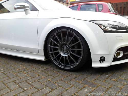

Zu den Vibrationen. Ich hatte diese auch ewig auf den Winterfelgen (Zubehör). Nach dem ich endliche einen kompetenten Betrieb gefunden hatte wurde festgestellt, dass die hinteren Reifen einen Höhenschlag hatten, es waren also nicht die Felgen. Die Reifen wurden auf der Felge gedreht und die Räder noch einmal gewuchtet. Seit dem ist erst einmal Ruhe. Mal sehen ob es so bleibt.
Gute Reifen gute Felgen = Keine Vibrationen 🙂
