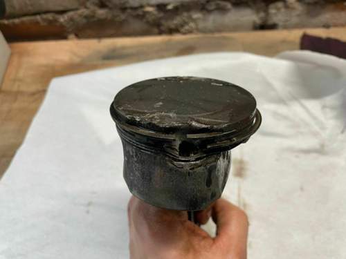

Servus,
habe einen Corsa c bj 2005 mit z12xep Motor günstig erworben.
Die Diagnose war „Wasser im Motor“, da der Motor bereits Teilzerlegt war habe ich keinerlei Info ob dieser überhaupt noch lief.

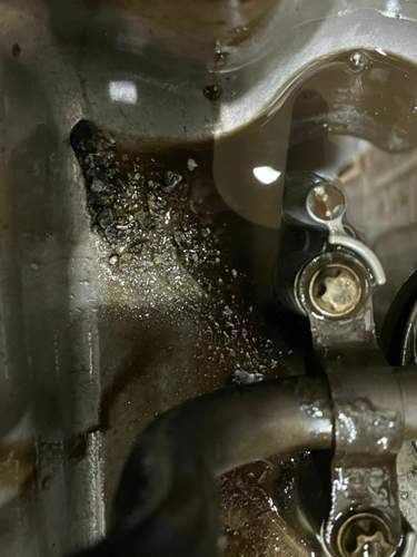

Neben einer defekten Kettenkastendichtung fand ich in der ölwanne relativ große Brocken, bei genauerem Betrachten haben hier Zylinder zwei und drei unten ein Loch im Kolben, eins und vier sind nicht betroffen.

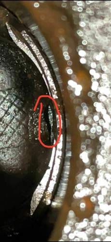

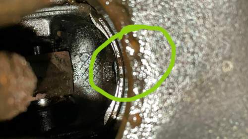

Das Loch ist nicht durchgehend so das er noch die volle Kompression hat, ich versuche gerade das schadensbild zu verstehen, wie kann das passieren ?
An zwei Kolben identisch.

Da braucht man bessere Bilde ich kann das Problem gerade nicht wirklich erkennen.
Für ein "nicht durchgehendes Loch" hat der Kolben doch gar nicht genug Materialstärke.
Gruß Metalhead
Puh der ist noch zusammen, das gescheit auf ein Bild zu bekommen ist schwierig.
Ich vermute mal, dass die Steuerkette übergesprungen war, die Steuerzeiten nicht mehr stimmten und die Ein/Auslassventile den Schaden verursacht haben.
Da exakt 90° zum Kolbenbolzen könnte man Ermüdungsbruch von eventuellem Kolbenkippen orakeln.....

So nah am Kolbenrand schlagen keine Ventile auf.
Wenn dann hat es ein Ventil zertrümmert und das Loch in die Kolbenböden geschlagen.
Oder ein Wasserschlag durch eine defekte ZKD.

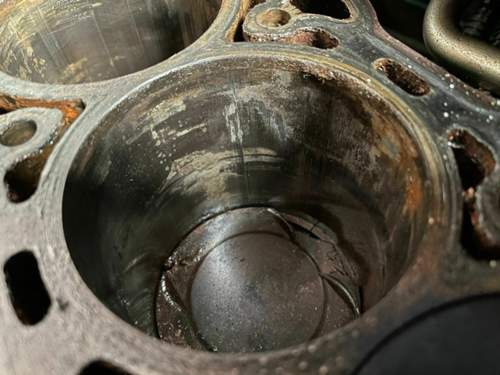

ZK runter und schauen wie die Zylinderbahnen aussehen.

Kompression wird der aber nicht mehr gehabt haben auf den betreffenden Zylinder.
Never.

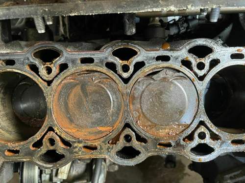

So man solle sich nie auf die Aussage anderer verlassen, leider hatte er tatsächlich 0 bar..
Bild ist selbsterklärend

Jo, Wasserschlag würde ich sagen...
Hat fast was von Geschmolzen
@Mav257 schrieb am 6. Juni 2021 um 17:19:40 Uhr:
Wäre durchaus normal bei zu magerem Gemisch.
Gruß Metalhead
Habe jetzt einen neuen Motor bestellt, ich schiebe den Schaden mal auf das Wasser im Öl.
Hatte fast 7 l Öl / Wasser in der ölwanne.
