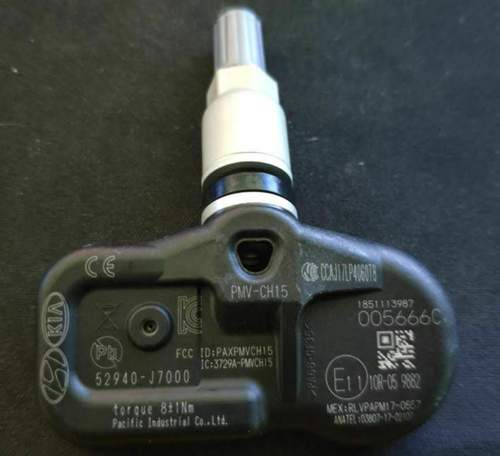

Die Original Sensoren haben auch das Kia + Hyundai Logo drauf.
Hier ein Bild von meinen, die ich über Ebay bezogen haben.
Wurden automatisch beim ersten Aufziehen nach ca. 1km erkannt, Fahrzeug ist ein Proceed GT My 19.
Hast du die nicht anlernbaren noch? Kannst ja mal mit meinem Bild vergleichen.
