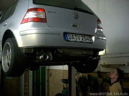

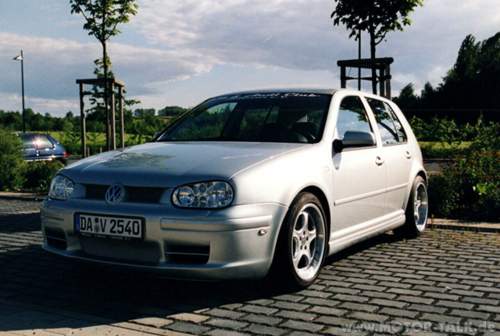

Sowas, wie er es sich wünscht, hatte ich damals am 4er gehabt....also lange her😉
Die Felgendaten kenne ich aber nichtmehr so genau...musste es aber logischerweise
eintragen lassen, was aber kein Problem war: Dunlop SP 9000
Vorne 215/45/17 mit ~7x17
Hinten 235/40/17 mit~8x17
Vorteile:
Fuhr sich wie auf Schienen, das 30er Fahrwerk Weitec GT ließ es zu, "wie eine gehängte
Sau zu fahren"...bremsen vor Kurven unnötig😛
Die 235er hinten hielten ein Autoleben-lang (hab den Wagen nicht zu Schrott gefahren)
Lieber 235er...als Spurplattenpfusch
Markieren der Räder vorm Einlagern (Wechsel auf WR) unnötig, da laufrichtungsgebunden
und Größenunterschied.
Nachteile: Reifen lassen sich nicht untereinander tauschen.
Geringer Aufpreis, da keine Standardgröße wie 195, 225...
und im Pannenfall könnte der Reifen in der Beschaffung länger brauchen.
Bestes Beispiel meine 205/50/17 sind teurer als meine 225/40/18
