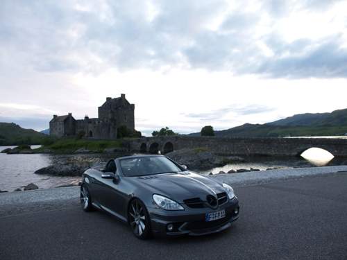

Die Lorinser RS8 Felgen sind auf dem SLK - R171 vorne in 8,5x19 ET31 (mit 7mm Scheiben) und 225/35 R19 im Gutachten aufgeführt. Im Gutachten für die HA steht 9,5x19 ET31 (ebenfalls mit 7mm Scheiben) und 255/30 R19.
SLK55
Vielen Dank für die Antworten, das hat mir sehr weitergeholfen, werde es so wie @Mainhattan Olli machen. Schönen Tag euch 🙂
(@Mainhattan Olli dein Wagen sieht mit den Felgen in Kombination mit AMG Packet verdammt gut aus !)
@Leo_Bodi
Ist sogar ein echter AMG ; - )

Genau, bei ET38 müssen spezielle 7mm Spurverbreiterungen von Lorinser fest an den Felgen montiert werden. Die effektive ET der Felgen ist dann ET31. Im Gutachten von Lorinser steht die genaue Bezeichnung der Spurverbreiterungen. Schau dir die Felgen am besten mal genauer an, vielleicht sind die Scheiben ja bereits montiert.
Yep, mein SLK55 hat die 360mm PP Bremse.

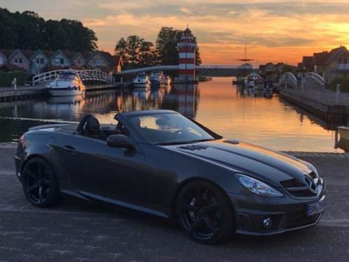

es gab / gibt auch Radkombinationen, wo Spurplatten oder Spacer mit den Rädern bestellt und verbaut wurden, weil sie sonst nicht eintragungsfähig sind, so wie unsere Räder auf dem 55er, 8,5 und 10x19 mit 235/265er Reifen. Spurplatten von lächerlichen 3 mm waren hier Bestandteil und Voraussetzung zur Eintragung.
Unser SLK
