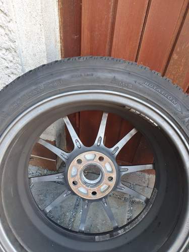

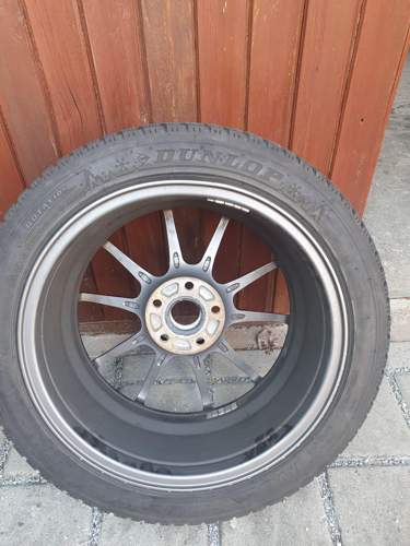

Beim Kfz meiner Tochter hat die VAG Vertragspfuschstätte neben vielen weiteren Unlänglichkeiten es geschafft die Winteralus so abzulegen, dass die Felgen ringsum einschläge hatte. Das die Felgen zuvor durch den Unfall krumm waren, haben sie nicht bemerkt und es gab dann im Zug der Schadenserweiterung zwei neue.
Davon ab, dass ich meine Kfz dort eh nie wieder abgeben würde, tät ich bei einem Werkstattbesuch dort alte Stahlfelgen anschrauben.

Der Wagen war wegen eines VK Schadens i.H.v. schlussendlich 15 k bei den Pfuschern in Behandlung nachdem er eine Verkehrsinsel überfahren hat. Die Beschädigung durchs nicht sachgerechte ablegen der Felgen sind mir aufgefallen, bei einem der vielen Nachkonntrollen, die durch deren Unvermögen notwendig waren und hab ich vorerst nicht angemerkt gehabt. Nachdem ich dann auf Sommerräder umgerüstet habe(die selbstverständlich nach gefahrenen Km x nachgezogen werden) hatte ich das Gefühl, dass die kleineren winterreifen viel unruhiger liefen als die dicken Sommerschuhe und hab die Winterräder vorsorglich auf die WuchtMaschine gespannt, obwohl man den Einschlag schon mit bloßen Auge erkennen kann, wenn man auf die Felgen schaut.
Der Schaden wurde anstandslos dem Unfall zugeordnet und selbst mit der Ersatzbestellung waren die Blasen überfordert und haben die falsche ET bestellt, beim einbuchen aber die richtige aufs Etikett geprägt. Also alles nochmal und zum Glück hab ich die Reifen gleich montieren wollen, so dass mir das nicht erst zum Winter aufgefallen war.
