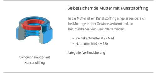

@Bloetschkopf schrieb am 23. Juli 2025 um 12:31:32 Uhr:... und die selbstsicherden Muttern etc. sind nicht dafür da das Drehmoment zu halten.
Sie dienen dazu,das eine gelöste Schraube nicht aus der Lagerung fällt und das ganze Bauteil die Verbindung verliert.
Hör auf, bevor es noch peinlicher wird. Falls das überhaupt noch geht.
Er meint wohl dieses (siehe Anhang) : ist eine Art von Verliersicherung, laut Bild.
Screenshot-20250723-184101-firefox
... das wird er gemeint haben.Und das ist auch 1/2 oder mehr Drehungen in Löserichtung immer noch recht sicher gegen direktes verlieren. Das haben andere muttern wie Speerzahnmuttern nicht.
