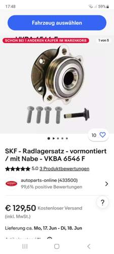

Hi Leute. Einfach komplett fertig montierte Radlager bestellen und einbauen. Geht ohne das Federbein auszubauen. So hab Ich es gemacht.
Gruß Audiwilli
Ob man Lager und Nabe einzeln bestellt, presst und einbaut oder ein Radlager mit eingepresster Nabe (wenn man die noch gepresst bekommt) montiert ist irrelevant, da die Baugröße der Einheit die selbe ist.
Bei dem einen geht es ohne lösen des Querlenkers, bei dem anderen nicht - mag am Getriebe und Antriebswellen und am vorhandenem Werkzeug liegen.
Komplette Radlager bekommt man viel. Muss nur suchen.
Gruß Audiwilli
Ist halt die Frage von welchem Hersteller und ob man das dann verbauen möchte. Aber es geht alles ohne Presse. Radnabe kann man mit den Schrauben aus dem Lager drücken und die Nabe mit einem Schraubstock einpressen.
Hab die hier verbaut.
Gruß Audiwilli
Screenshot-20240613-174834-samsung-internet
Da gibt es viele Wege, man kann die auch mit einer Schraube und passendem Platte mit Gewinde einziehen. Notfalls sogar am Auto mit der Antriebswellenschraube. Aber das hat ja nichts mit dem Einbau bzw. dem Thema mit/ohne Ausbau Federbein zu tun.
