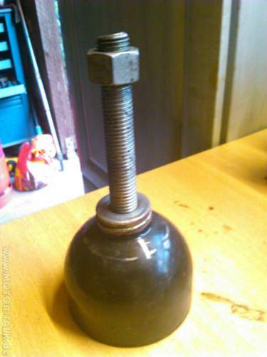

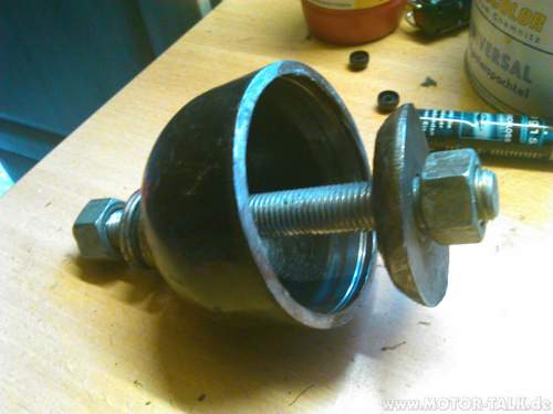

Hallo Zusammen,
Ich habe meine letztes Jahr selber gewechselt mit ne selbst gebautes Abzieher, als gegen stück habe ich ein alten Hydrospeicher/Bullenei auf gesägt (Passt perfekt an der Radträger) mit ein M20 Gewindestange und ein Stahlplatte (10mm Stärke) rund gesägt, mit ne loch in der mitte für die Gewindestange als Druckstück, alles demontiert: Radnabe/Antriebswelle/Handbremsbacken etc... und dann das ganze langsam raus gekurbelt,.....Ohne Gewalt...ist nix kaputtgegangen
Hat bei mir wunderbar geklappt, es hat ca 2,5 stunden pro Seite gedauert, ich habe es auch bei ne Kumpel benutzt und es hat zu zweit ca 90 min gedauert......

@whittlas schrieb am 4. November 2014 um 19:18:18 Uhr:
whittlas
W124
Hallo Zusammen,
cool, einfach nur cooool und... Respekt für die klasse Idee 😎
Grüße Johannes
Danke.....😁
