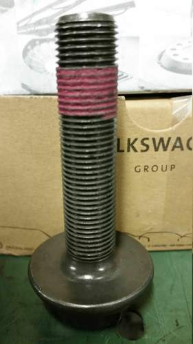

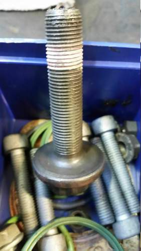

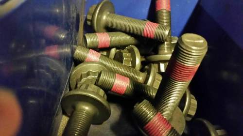

Und in elsa steht die schraube ist leicht geölt zu verbauen. Hatte bei meinem golf selbst die werksschrauben gezogen. Beide seiten voll mit öl. Richtige pampe drauf.
Hallo.
Da steht nichts von einölen. Die neuen und alten Schrauben, sind auch nicht geölt. Glänzen nur. Fingerprobe.
Das Fett an der alten Schraube, kommt aus der Gelenkwelle selber.

Steht aber 100% in der tante else. Das teil ist eh mit fehlern voll was die drehmomente angeht. Müsste da aber mal suchen. Hatte damals kein foto gemacht. Jetzt sag mir mal wie soll fett von der gelenkwelle ins schraubloch kommen?

Wenn du Schraube rausdrehst, kannst du direkt in die Achsmanschette, mit dem Kugelgelenk schauen.
Ist doch klar, daß dort Gelenkwellenfett an den Schraubenkopf kommt.
Das Bild vom Altteil, ist vom Touran, aber identisch mit Golf 5.
Im Reparaturleitfaden für den Touran, stehen die gleichen Reparaturhinweise.
