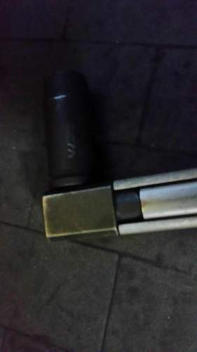

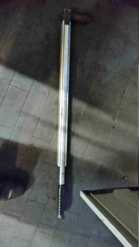

Geht um vorne. Er schreibt vorne die zentralschraube. Das ist ergo die, welche geölt eingesetzt wird. Aber für sowas hab ich ne 3/4 zoll nuss und knebel von hazet und ein rohr.
Hallo.
Schrauben mit Verrippung. 70Nm + 90°
Schrauben ohne Verrippung. 200Nm + 180°
Eingeölt wird da nichts.
Ordentliches Werkzeug, siehe Bilder.
