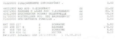

So meine worden gestern gemacht, Vorderachse, beim Freundlichen über Garantie.
Laufleistung knapp 91tkm.
Kosten waren glaub knapp über 800 Euro.
