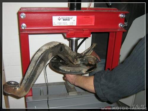

Ich möchte gerne mal wissen wie lange man ein Defektes Radlager fahren kann und was passiert wenn es nicht mehr geht?
Kann ich das ,in eigenrechie Ausbauen+Einbauen?
LG 🙂

Wie lange man noch weitestgehend unbedenklich damit fahren kann hängt davon ab wie weit der Defekt fortgeschritten ist und wie stark das Lager weiter beansprucht wird. Eine pauschale km- oder Zeitangabe kann Dir keiner geben.
Fest steht nur das ein Radlagerdefekt exponentiell an Stärke zunimmt.
Wenn es sich nur um Geräusche handelt kann man mit dem Radlager noch fahren, bei auftretendem Spiel sollte der Wagen nicht mehr bewegt werden. Bei einem Totalausfall wird das Rad quasi nur noch durch die Bremsscheibe geführt, das Rad kann anfangen zu schlagen und der Wagen wird weniger kontrollierbar. Man vierliert 1/4 seines direkten Kontaktes zur Fahrbahn.
Ich sträube mich davor so eine Frage zu beantworten, ich habe allerdings die Erfahrung gemacht das der der Fragt, es meist nicht selber kann, denn der der es kann, der braucht nicht fragen. 😉
Besser ist es auf jeden Fall sich die nötigen Arbeitsschritte aufzeigen und die wichtigen Werkzeuge aufzählen zu lassen um dann selbst zu entscheiden ob man es sich zutraut. Grundlegende handwerkliche Fähigkeiten, Kenntnisse der Mechanik und eine gehobene Sorgfaltsauffassung vorrausgesetzt!
Daher sei von meiner Seite aus sovie gesagt: Egal ob VA oder HA, man braucht Werkzeug zum lösen und binden einer Presspassung sowie einen Drehmomentschlüssel bis mind. 320Nm. Die Werkzeuge sind für VA und HA sehr unterschiedlich. Bei der VA (im allgemeinen einfacher als die HA) ist eine Trennvorrichtung sehr hilfreich. bei der HA braucht man eine Spindel-Einziehvorrichtung oder mindestens eine Presse, wobei man dann den Längslenker ausbauen muß.
Fazit: Radlager tauschen ist bei E36 keine Aufgabe die man mit Standardwerkzeug erledigen kann.

Mein Radlager hinten Links habe ich erst letzten Samstag tauschen lassen bei einem bekannten der eine eigene Werkstatt hat mit 4 Hebebühnen und ohne ende Werkzeug usw, er ist auch gelernter KFZler seit 25 Jahren und hat gemeint das das wohl ein ziemlicher Aufwand wird.
Wir haben um halb 2 angefangen und waren gegen 4e halb 5 fertig.
Ich muss wirklich sagen das es ne Heidenarbeit ist und ich es alleine ohne Hebebühne und gut ausgestatter Werkstatt + einer der sich wirklich auskennt nicht machen würde.

Habs auch schon hinter mir,war bei nem Kumpel in der Garage, und mit Presse im Keller😁

DANKE Danke für eure ausführliche Hilfe.
Es ist die Hinder Axe rechts..
Habe aber zwei Lager gekauft für hinden,dachte gleich ich lasse alle beide mache.
Es sind so Malende geräusche zu Hören .Die schon seit gut einer Woche, immer lauter werden+das Auto ist ab120km/Std unruhig.
Vor alleDinge treten bei spurwechsel, auf der Autobahn ein Schwimmen auf,dachte schon es wahren die Reifen.
Am letzten Dienstag fuhr ein bekannter (KFZler)zufällig mit,ihm ist es sofort aufgefallen,sagte auch :das mache ma so schnell wie möglich,sonnst bekomme ma das Lager nicht mehr raus.
Ich müsste mir dann auch Neue Narben Kaufen(würde dann richtig teuer werden)??!!
