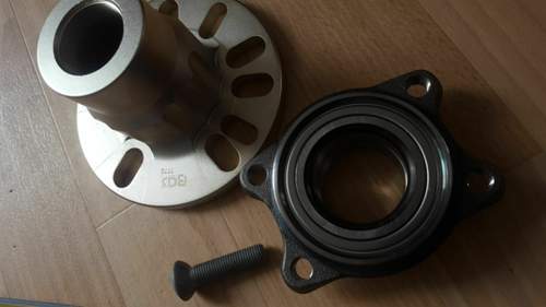

Wegen ähnlicher Preise habe ich es bei meinem auch selbst gemacht. Habe SKF Lager genommen.
Lager von SKF kosten beide zusammen irgend was zwischen 90€ und 100€.

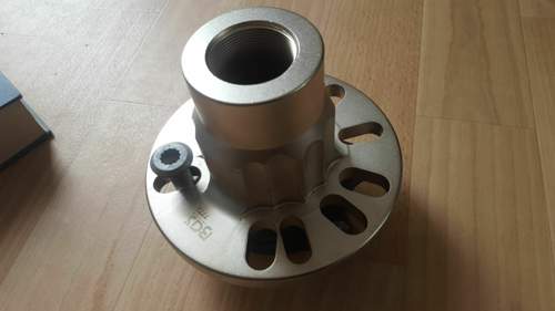

Ein Abzieher Set für die Nabe und das Lager kostet um die 90€.
Falls ein Lager zerfällt und ein Ring auf der Nabe hängen bleibt, Trennmesser zum greifen des Rings kostet 15€.
Passende Nuss für die 4 Schrauben vom Lager 6-10€.
Passende Nuss für die Schraube der Antriebswelle mittig der Nabe 6-10€
Kugelkopfabzieher, für das Traggelenk des Führungslenkers 15€

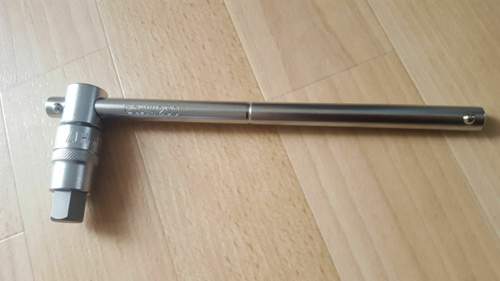

1/2" Knebel zum lösen und andrehen der Schraube mittig der Nabe 15€.
Schraube in der Mitte der Radnabe lösen, ist ein großer Torx oder Inbus, oder Vielzahn...
Rad abnehmen, hinteren untere Lenker (Führungslenker) ausbauen.
Rad voll einschlagen und Antriebswelle kann aus der Nabe herausgezogen werden (ist knapp, aber geht)
Die 4 Schrauben lösen, Abzieher ansetzen und danach alles rückwärts zusammen bauen...

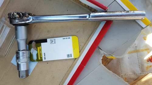

Sei froh, ich hatte recht oft keinen Saft mehr im Arm. Stahl hatte ich bis jetzt nur mit gepressten Lagern.
Ich habe ein Rohr als Verstärkung ca. 115cm besorgt.
Reicht es um die Schraube vorne Nabe los und dann festzuziehen?
190nm dann 180* weiter drehen?
Bei mir hat es gereicht
Rohr auf die Ratsche und dann 2x 90*
Kriege ich Schraube los inbuss 17mm?
Mut 1/2 Zoll Knebel

Mit BGS 7772 kriegt man alles runter auch Auto vom Heber)

bei 190Nm + 180° hast in etwa 500Nm...
also 51kg Gewicht bei 1m Länge.
d.h. halber Hebel =100kg!
Wie lang ist deine Verlängerung?
115cm)

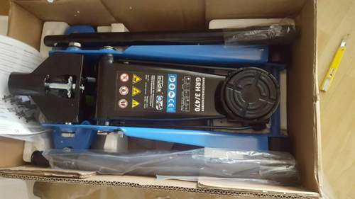

Mit Wagenheber habe etwas übertrieben)
Schwer und gross wie Sau.
20190716-140507
Das ist schon ok so. Den sollst ja nicht herumtragen, der hat Räder.

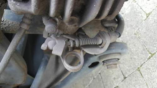

Handbremsseil... Handbremse lösen, Hebel am Sattel runter drücken(ich hebel den mit einem Schraubenzieher runter), dabei das Seil an seiner Kugel am Ende fest halten und schon kannst du es einfach (wirst paar mal abrutschen und fluchen) aushängen. Danach musst du nur noch das Blech abziehen(Am Faltbalg vom Seil rechts auf dem Bild), mit dem das Seil im anderen Halter befestigt ist.
Wenn du die Bremsscheibe abbekommst ohne den Träger wenigstens zu lösen muss der nicht ab.
Ist kein großer Aufwand hinten.
Aber vorher schauen wie der Hebel von der Handbremse am Sattel steht. Wenn der Hebel bei gelöster Bremse schön an seinem Endanschlag lag, ist alles gut. Wenn er von allein nicht mehr so weit zurück geht obwohl es das Bremsseil zulassen würde, dann stell dich schon mal auf einen neuen Sattel in einiger Zeit ein. Man bekommt das Zeitweise mit hin und herbewegen des Hebels wieder hin, aber meist werden die dann später undicht.
Ach und der Wagenheber, so wie es auf dem Bild ausschaut hat der genau die richtige Größe.

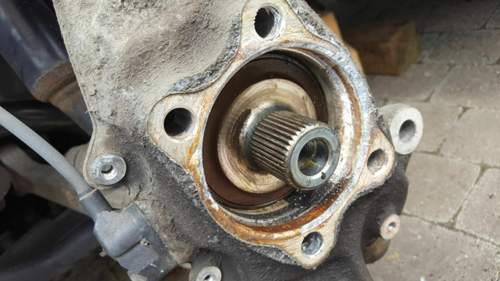

An die 4 Schrauben Radlagergehäuse kommt man dran ohne Antriebswelle herauszunehmen)
Also
1. Schraube 17mm inbuss lösen
2. Bremsenträger 2 Schrauben lösen zur Seite aufhängen
3. Schraube Bremsscheibe lösen. Scheibe abnehmen
4. Ca. 10 Grad aus der Mitte Räder drehen
Antriebswelle zur Getriebe und seitlich wegdrücken und so kommt man an die 4 Schrauben)))))
