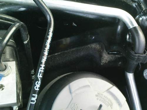

finde Audi hat den Radkasten schlecht konstruiert mir ist heute beim Nachfüllen des Wischwassers aufgefallen das auf der Fahrerseite bis vorne hinter dem Licht Wasser/Salz in den Motorraum eindringen kann bzw bei mir ist !!!
Hat da jemand schon mal was gemerkt

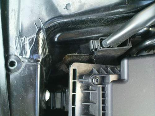

soeben wurden bei mir die Radkästen beim :-) gewächselt..... Ich habe für euch eine kleine, aber feine Bilddukumentation erstellt, um alle eure Fragen bezüglich der konstruktiven Änderungen vorstellen zu können.
Drei Punkte sind mir und meinem Meister zwischen der alten A und neuen G Version aufgefallen....
- Die neuen Radkäten sind um ca. 10mm größer/tiefer nach innen geworden (siehe Abbildung B)
- Die neuen Radkästen sind vom Material her stärker geworden
- Die neuen Radkästen haben eine Erhöhung an dem gesamten Rand (siehe Abbildung C) Vorher waren sie mit der Karosserie eben, so konnte ungehindert der Dreck in den Motorraum fließen.
Bei Fragen stehe ich euch jederzeit zur Verfügung....
Greg
P.S. Der Einbau hat 45min gedaurt...

Habe die neuen Radhausschalen auch gestern verbaut.
"Gregwrr" hat recht es sind Änderungen vorhanden die er beschreibt.
Aber ob die den gewünschten Effekt bringen bleibt abzuwarten.
Das Material bei denen Neuen ist wiederum Filz. Vielleicht ein bisschen stärker.
Die Dinger sind oben mittig geteilt wie bei den alten und mittels 3 Stück
Tackerklammern miteinander verbunden was auch wieder eine Schwachstelle als Angriffspunkt für durchlaufenden Dreck ist.
Warum werden die so laienhaft miteinander verbunden.
Man könnten die wenigstens verkleben, wenns schon nicht möglich ist die Dinger aus einem Teil herzustellen.

Hallo liebe gemeinde...
ich habe die neuen Radhausschalen seit ca. 2 monaten verbaut.
Mein resultat... es kommt wieder dreck an den selben stellen durch.. also bringt der neue mist doch nichts wie erhofft... anbei fotos..
