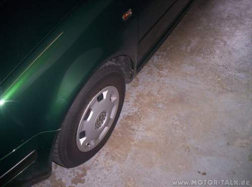

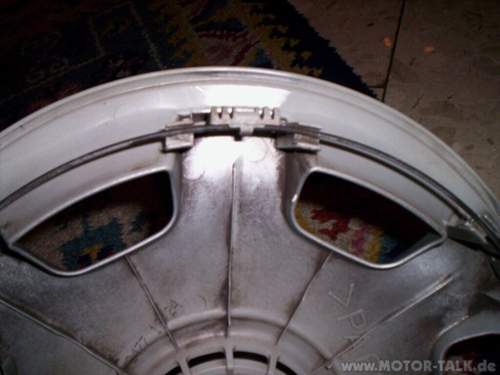

ich habe die Radkappen unten auf dem Bild montiert. Die drücken sich jedoch am Rand immer etwas zurück, so das ein Spalt ensteht. Es ist so als ob sie sich ganz minimal lösen.
Ist es möglich das die Kappen für die Golf Felgen nicht vernünftig passen?

Polo 9N hat andere Befestigung (7 Halteklammern) die in die Aussparung der Felgen müssen.
Und es gibt unterschiedliche aufnahmen: Halteklammern am Ausenring der Felge, Halteklammern an den Radschrauben und den Stahlring!
Kann es sein, dass da möglicherweise unterschiedliche Einpresstiefen der Felgen mitspielen?
14 Zoll IVer Radkappen haben übrigens problemlos auf entsprechende IIIer Felgen gepasst.
Ich hab mal die IVer Kappen mit den jetzigen verglichen, also von der Höhe sind die schonmal gleich.
Normal muss das doch alles passen wenn die Größe und Befestigungsart gleich ist.

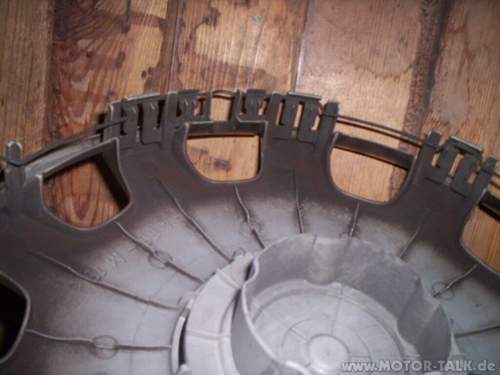

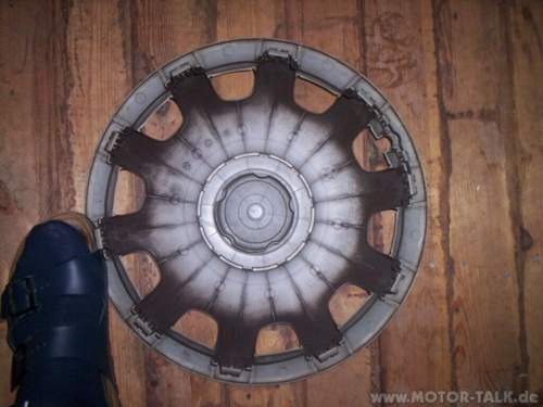

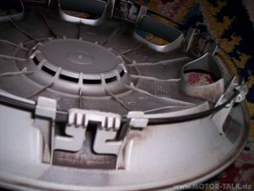

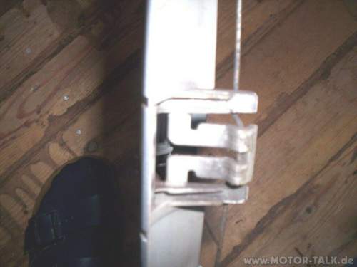

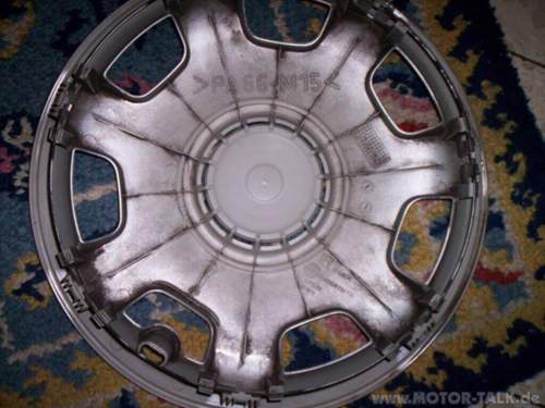

Mach mal ein Bild von der Rückseite der Beiden Kappen.
Ob das an diesen Nasen liegen kann?
Original geschrieben von MrX
hab noch schnell paar Bilder von den Standard Kappen gemacht.
Welche sind das jetzt? Die normale IVer oder die die Du drauf hast und nicht ganz passt? Stell doch mal ein Bild von der jeweils anderen auch noch dazu.
Die Bilder vom Lupo sind auf der ersten Seite.
Die Bilder auf der Seite sind die vom Golf IV.
sorry ... hab ich übersehen ... 😎
Wenn ich die Innenseiten vergleiche, dann habe ich noch eine Idee:
Die Originalkappe hat 9 Löcher am Rand, die montierte lediglich 7. Diese Ausschnitte haben jeweils auch noch Kunststoffstege die zur Felge zeigen. Kann es sein, dass hier etwas nicht zusammenpasst, da Felge und Kappe unterschiedliche "Lochzahlen" haben?
Gehalten werden die Kappen wohl ausschließlich über die Ringe am Rand. Diese Stege um die Löcher sind meiner Vermutung nach eher ein Schutz gegen Verschmutzung und sollten keinen Einfluss auf die Befestigung an der Felge haben.
Vielleicht kannst Du aber auch mal einfach durch die Löcher tasten, ob die Stege mit der Felge in Berührung kommen.
