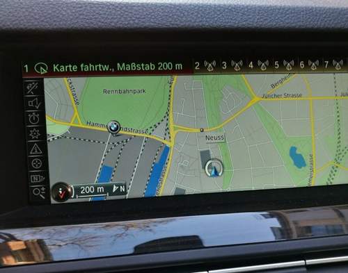

Hab ein anderes Problem mit den Radiosendern, wollte aber keinen eigenen thread aufmachen.
Irgendwie scheine ich bei mir was verstellt zu haben, denn ich kann momentan keine Sender speichern. Wenn ich einen aktuellen Sender speichern will, dann speichert das Gerät die aktuelle Bildschirmeinblendung mit den jeweiligen Einstellungen (s. Bild Speicherplatz 1). Dort waren es die gegenwärtigen Navieinstellungen.
Jemand eine Idee wo der Murks ist?
Img-20181102-114109-resized-20181104-020013624

Da man auf die Tasten nicht nur Radiosender sondern fast alles programmieren kann (z.B. Navigationssachen 😁) ist das ganz einfach:
Im iDrive auf den zu speichernden Sender gehen und anwählen, danach die gewünschte Taste drücken und halten zum speichern.
