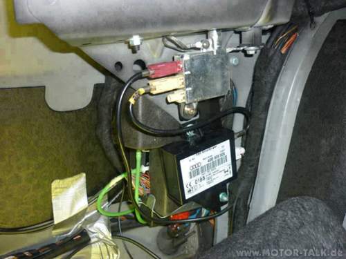

bei meinem A8 3,7 (Bj 2001) ist der Radioempfang sehr schlecht (Navi Plus). habe es schon bei einem Nachbarn ausprobiert, da funktioniert alles prima.
Jetzt habe ich schon viel über einen möglicherweise defekten Antennenverstärker gelesen. Also wollte ich ihn ausbauen... aber ich finde ihn nicht. Soweit ich verstanden habe, sollte dieser unter der Antenne sitzen. Die einzige Antenne die mein A8 hat, ist die Telefonantenne hinten links, weswegen ich eine Kombiantenne vermute. Also habe ich alles aufgemacht (Seitenverkleidung und CD Wechsler entfernt) , aber außer einer Weiche für den Funksender der Standheizung nichts gefunden. Wer kann mir weiterhelfen?
Vielen Dank schon mal...

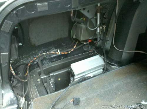

So sieht es bei meinem aus. Das Teil ist da rechts ist ein Verstärker und ich glaube gleichzeitig eine Weiche.
Heck
Danke für Eure Antworten.
@ MiniPunk: Meine Scheiben sind im Originalzustand, also unbeklebt. Das Antennenmenü kenne ich noch nicht. Ich versuche es mal aufzurufen und schaue, ob sich dort etwas erkennen lässt.
@ Sonntagnachtsfahrer: Wenn das silberne Teil gleichzeitig der Verstärker ist, würde das auf eine Phantomspeisung schließen lassen, da sonst kein weiteres Kabel angeschlossen ist (außer Masse).
Was mich weiter irritiert: Die "Weiche" hat 3 Ausgänge, wobei nur 2 angeschlossen sind. Nachdem das Kabel mit dem weißen Stecker in den Funkempfänger für die Standheizung geht, für was ist dann das mit dem roten Stecker? Müsste dann ja eigentlich das Telefon sein. Kann es sein, dass das Auto eine Scheibenantenne besitzt?

Ist denn gesichert, dass es sich bei dem Bild (mein erstes Posting) um den Antennenverstärker handelt? ich bin mir da nicht so sicher, da eben nur zwei Ausgänge angeschlossen sind, wobei einer sicher das telefon ist und der andere nunmal in das Steuergerät für die Standheizung geht.
Hat noch jemand 'ne Idee. Kann es sein, dass der Antennenverstärker woanders sitzt? Wenn ja, wo?.

kannst ja mal versuchen, bei der weiche im kofferraum, an das kabel wo nicht zur standheizung geht, eine antenne montieren. so kannst du raus finden, ob diese weiche kaputt ist.
