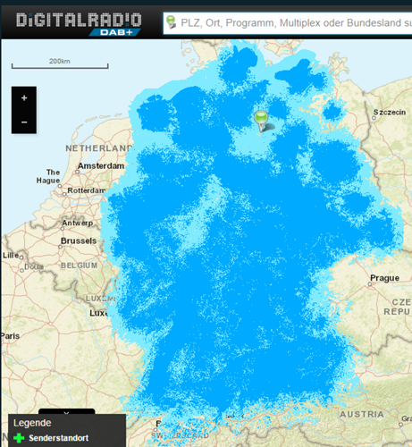

@transarena schrieb am 27. Okt. 2016 um 09:50:46 Uhr:
Aber wenn du auf dem Land wohnst, so wie ich ist da nichts mit DAB.
Ich wohne auf dem Land und habe bisher keine Probleme gehabt 0.o
Was nützt du für ne Antenne?
Verschidene DAB DAB+ Radios ausprobiert. --- Bei uns ist da nichts, genau so wie DVB-T - geht auch nicht.
Wenn du dir die Übersichtskate DVB Empfang ansiehst, wirst du erkennen das alle hellen Flächen keinen Empfang haben.
Aber darum geht es hier ja nicht, sondern um seine nicht funktionierende Antenne.
