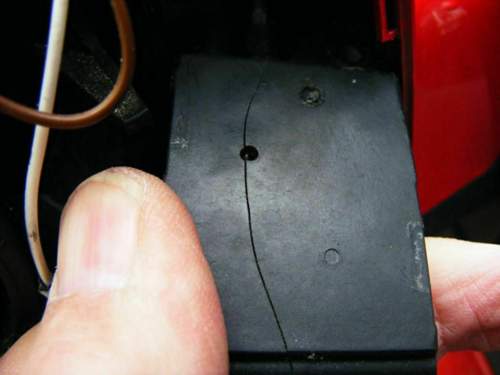

Das Gehäuse vom Verstärker (?) bekommt Risse durch die wohl Feuchtigkeit eindringt und ihn kaputt macht.
Ja das Verstärkergehäsue mein ich. Ich hab jetzt mal die ersatz Antenne bei AHW bestellt. Die alte möchte ich dann mal zerlegen.
Das ist ja eigentlich auch kein Gehäuse, sondern so eine Art vergossener Gummiblock.
Ich hätte Mal Fotos von den Rissen hier eingestellt.
Risse Antennenverstärker

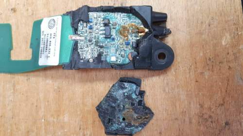

Hab die Antenne gestern mal schnell in 1,5h eingebaut und auf einmal hab ich Sender in 200 km Entfernung 😁
Offen sieht der der Verstärker so aus.

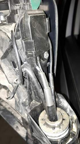

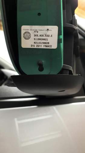

... btw. Im rechten Spiegel ist diese Antenne verbaut, plus Spiegelheizung, Verstellung und GPS Maus.
2k5.035.532.e
Zwei Kabel gehen aus dem Verstärker in die Tür. Könnte einer mal nachsehen welche Antenne das ist? Ich finde Online irgenwie nix und habe sonst keine Möglichkeit mehr im Konzern nachzusehen.
