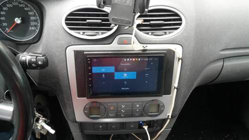

Dazu gibt es hunderte Modelle. Ich habe z.B. ein Android-Gerät für ca. 100 EUR drin. Hat alles, was ein Androidhandy hat. Also auch Google-Maps mit Navigation, spezielles Navi für Offline. Und natürlich Bluetooth, Rückfahkamera, WLAN, Internet über handyhotspot u.s.w.

Ich kenne mich nicht so aus,und da passt jedes 2 DIN ( denke mal ist ein 2 DIN ) ?Weil es sind so etwas oval aus

Ich hab auch ein Android Radio reingebaut passt wie das Original. Einfach mal bei eBay oder so Ford Focus Android Radio eingeben.

@axelkub schrieb am 29. August 2019 um 19:57:47 Uhr:
Dazu gibt es passende Blenden und Einbaurahmen. Und dann sieht es z.B. so aus wie bei mir. Ist nicht gerade das beste Foto. Habe gerade aber kein besseres Foto parat.

Dann brauchst du sowas wie hier. Blende und Rahmen.
https://www.ebay.de/itm/391977362436
Ob das passt weiß ich nicht. Es geht nur ums Prinzip
Für den elektrischen Anschluss brauchst du dann noch einen Adaper von "Ford-Quadlock" zu "Dein Autoradio"

Nein braucht er nicht er hat doch das originale ovale 6000er. In die original Blende passt das ovale Android welches ich hab genau rein.
Was er noch braucht ist der Quadlock Adapter richtig.
Der war bei meinem Android aber auch dabei.
