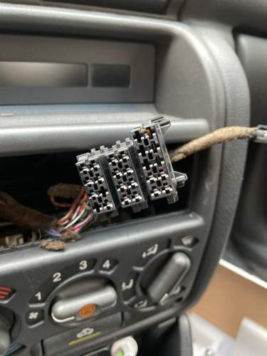

Guten Tag Liebe Community,
ich bin stolzer Besitzer eines Astra F CC Bj. 94.
Nun wollte ich das Radio tauschen und etwas mit
besserer Connectivität einbauen.
Mein Problem ist jetzt jedoch, dass ich einen Adapter benötige. Im Radioschacht ist ein 3-Köpfiger Stecker, das Radio akzeptiert jedoch nur einen 2-Köpfigen.
Gibt es da einen Adapter oder muss ich alles händisch neu belegen?
Liebe Grüße!
3Kopf Stecker
Radio
3 Antworten
Natürlich gibt es Adapter. Welcher, kommt etwas auf das Radio an.
Alles ohne Gewähr aber wenn ich mir dein Radio ansehe, würde ich behaupten das hat ganz normale ISO Anschlüsse.
ICH würde einfach nur vom original Kabelstrang den unteren breiten Stecker, sauber von den anderen zwei Steckern trennen. So da dieser als einzelner vorhanden bleibt. Wie gesagt, so würde ich vorgehen.
Du kannst aber auch einfach eine ISO auf ISO Verlängerung verwenden. So musst du nichts am Stecker selbst verändern und es bleibt original.
Schau dir aber vorher die originale Steckerbelegung am Kabelbaum an. Sollte da was geändert werden müssen, wäre eine Verlängerung dann die bessere Wahl. Weil diese kannst du dann problemlos anpassen.
Sind ISO Stecker , hatte das gleiche Problem und einen Adapter vom Netz besorgt
