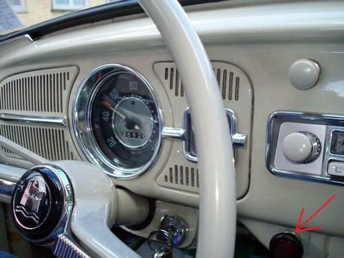

Allerdings hab ich jetzt ein neues Problem, was nur indirekt mit Radio zu tun hat. Und zwar kann ich jetzt unter dem Radio den Warnblinker nicht mehr verbauen, da hinter dem Armaturenbrett der Platz fehlt. Ich habe ihn jetzt provisorisch links unten unter dem Lautsprechergitter hingemacht. Praktisch nicht recht sichtbar, aber ich weiß ja wo er ist.
Geht das zwecks TÜV? Und was mir noch wichtiger wäre: Wie bekomme ich am besten das Loch wieder zu? 😁
Das Bild ist schon alt, ohne Radio, aber man sieht das Loch, unter der Radioblende, das jetzt eben wieder da ist, weil der Warnblinker nicht mehr dort hin passt. Dieser ist jetzt links hinter der Vase...
2013-06-29-18-35-49
Das Loch bekommst Du ja nur zu in dem Du es zuschweisst. Dann hast allerdings das Problem das Du spachteln und anlackieren musst. Sieht bestimmt nicht so toll aus.
Ich würde mir in deinem Fall einen Blindstopfen besorgen und ihn in Wagenfarbe lackieren.
Aufkleber drüber 😉
Ich würde einfach eine funktionslose Schalteratrappe reinmachen. Den Phantomschalter kann man dann hinter dem Armaturenbrett so knapp wie möglich absägen, sodass der praktisch keinen Platz in die Tiefe braucht.
mach doch den Warnblinker dort hin, wo auch in meinem Export der Schalter sitzt. Ein Loch ist doch schon vorhanden.
Und die Vase gehört mal ganz gepflegt an das Handschuhfach😮
Bei meinem Golf ist der Warnblinkschalter unterhalb des Lenkrads, da es sich um einen Export-Italien-Golf handelt, der 1978 in Italien diese Warneinrichtung nicht brauchte.
Als er vor 2 Jahren nach Deutschland zurückkam, verbaute der Klassikhändler den Warnblinkschalter unterhalb der Lenksäule, weil er keinen originalen für die Blende über dem Radio hatte.
Mittlerweile habe ich diesen besorgt und in der Aussparung verbaut, allerdings funktionslos, da ich keinen Bock auf Strippenziehen hatte.
Der TÜV hat nix dagegen gehabt.

Den Warnblinker an dieser Stelle wie beim Export zu montieren ist bei mir nicht möglich, da dort ja das Zündschloss ist. Ich denke, irgendwann mal werde ich es wohl zuschweißen, aber bis dahin muss ich mir was einfallen lassen. Da gibts doch so nen Schutzengel oder was das ist, dass so ne 3 oder 4 cm große Alu/Zinn Scheibe ist...? Den haben ja viele im auto. Wobei der schon recht altmodisch ist 😁 vllt bastle ich mir da einfach nen stopfen in Wagenfarbe. Eigentlich wollte ich den Warnblinkschalter an dem Loch vom im Moment nicht funktionierenden Chokezug befestigen, dazu muss ich aber das Loch erst auf bohren. Also lass ich das.
