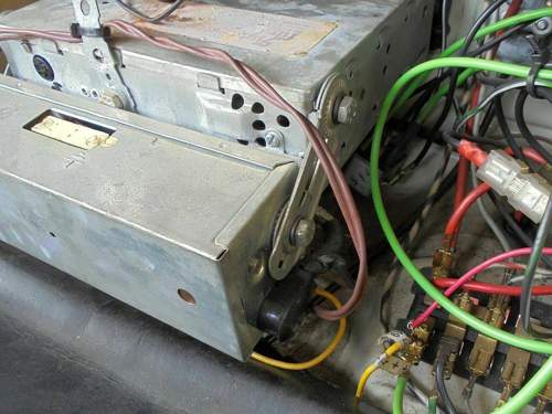

evtl. hilft dir das weiter. Habe heute mal bei meinem ´64er Export geforscht.
Das gelbe +-Kabel geht direkt an eine Klemme der Sicherungsleiste (Bild 1).

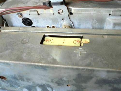

Bild 2 zeigt das Ding, welches die Wahl zwischen 6 und 12 Volt zulässt.

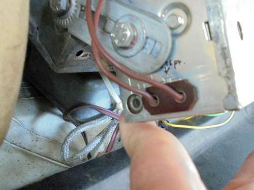

Bild 3 sind die braunen Kabel des Lautsprechers. In meinem Käfer sind völlig "unsichtbar" 2 alte LS-Boxen (Bild 7) aus den 80ern verbaut. 4-Wege-Boxen mit erstaunlichem Klang; die liegen jeweils unter den Vordersitzen.
Bild 4 zeigt nochmal die gelbe +- Leitung, in die eine fliegende Sicherung eingebaut ist.

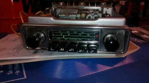

Danke 🙂 🙂 Hoffe das hilft mir weiter. Am zerhacker hinten dran sind bei mir 4 Anschlüsse, dann müsste ich 2 Lautsprecher anschließen können?Vorallem dein Bild 7 erfreut mich 🙂 hab leider schwarze tasten. Der rest sieht bei mir identisch aus. nur du brauchst noch eine Blende, bei der rechts und links die Zierleisten dran sind 😉

...gern geschehen. Das mit der Blende ist mir noch nie aufgefallen, daß dort rechts und links 1 cm Zierleiste fehlt😉
Ich habe noch die Blende für den Radioauschnitt, evtl. kann ich davon etwas basteln oder ich lasse es so, fiel mir ja bisher auch nicht auf.
Viel Erfolg bei den weiteren Einbauversuchen - wird schon klappen.
Berichte mal vom Ergebnis!
Jeanskäfer
Die Blenden gibt es ab und zu in der Bucht. Kostet aber teilweise 50€. Mir fehlt die auch noch, hab auch schon dran gedacht aus der alten blende was zu basteln, allerdings wäre es dann nicht mehr rückrüstbar und man muss es wahrscheinlich schweißen, und dann neu verchromen. Daher lieber was neues besorgen 😉
