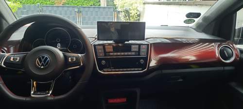

Ich wollte mal beschreiben wie ich das alles nun gelöst habe. Geplant war es das alte Navi zu entfernen und ein Android Display für Apple CarPlay und Musik anzuschließen. Hierfür brauchte ich einen AUX Anschluss, da das Bluetooth nur über das Standard Navi funktionierte. Das Wunschergebnis wäre gewesen das ich dann am Radio auf Navi stelle und das dann den Ton vom Display abspielt.
Leider ging das nicht ganz so einfach wie gedacht.
Wir haben den originalen Kabelstrang nach oben zum Navi rausgenommen um dann ein AUX Kabel anzuschließen. Leider war es uns nicht möglich bei den ganzen Kabeln es zum laufen zu bekommen. Fehlende Schaltpläne und das Thema mit dem Überbrücken für die Freischaltung haben uns dann einen anderen Weg einschlagen lassen. Wir mussten ein wenig „schummeln“. 😁

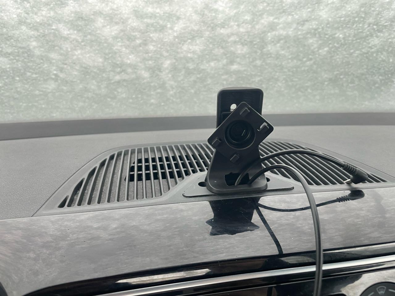

Wir haben das Radio aufgeschraubt und an den bestehenden AUX Anschluss ein zweites Kabel angelötet. Dieses haben wir dann nach hinten raus und nach oben geführt. Den Strom haben wir uns vom Zugarettenanzünder geholt und auch unsichtbar nach oben durchgeführt.

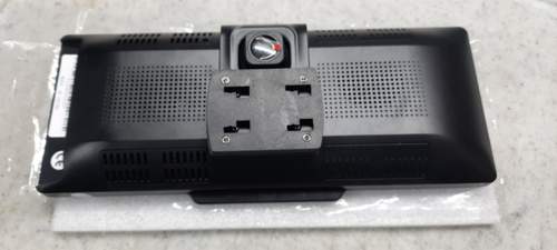

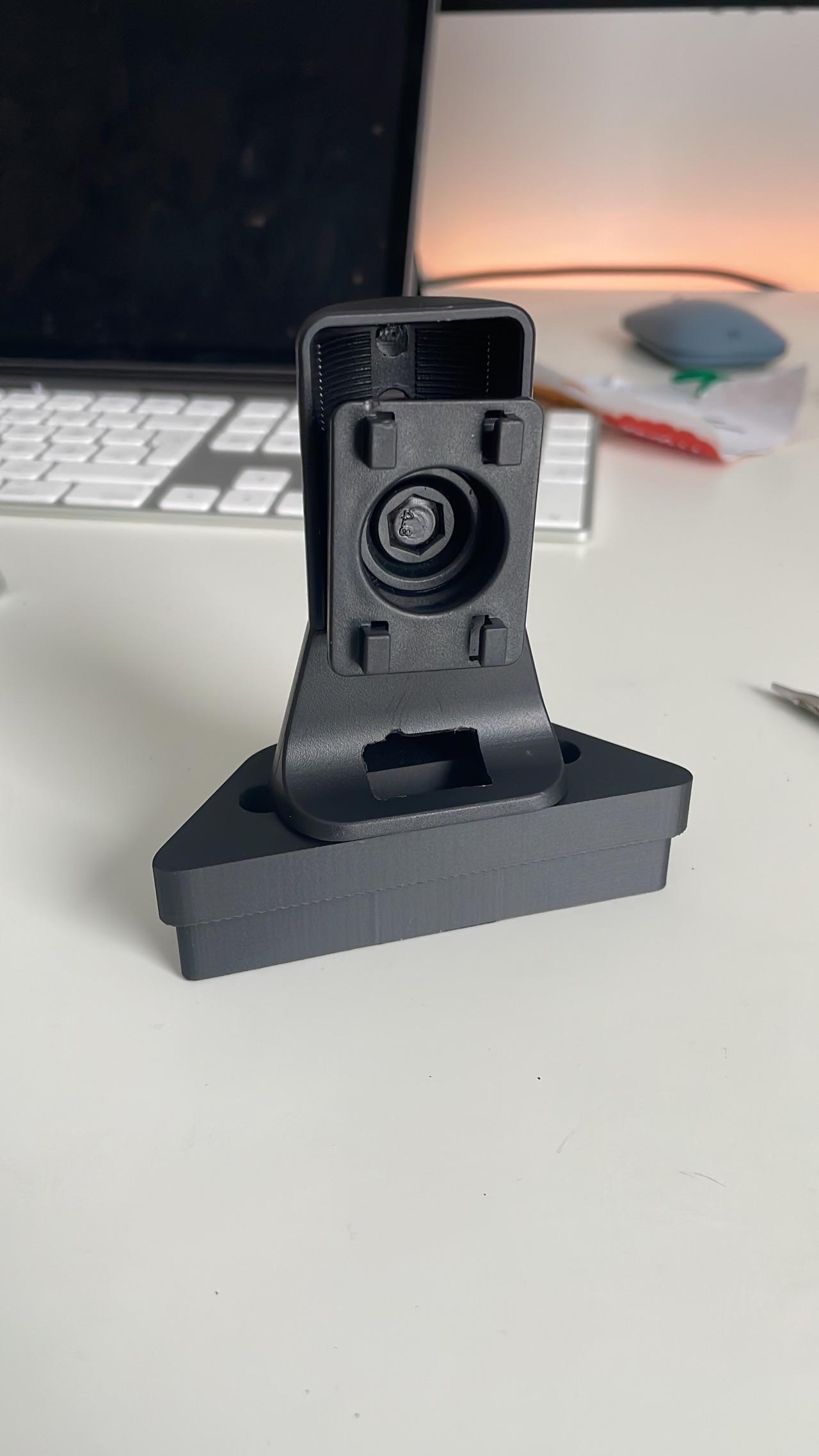

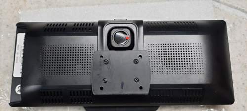

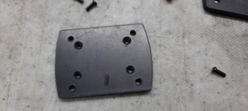

Dann habe ich eine Adapterplatte in 3D gebaut und gedruckt. Diese konnte ich dann mit den originalen Schrauben befestigen. Den mitgelieferte Standfuß vom Display habe ich dann auf die Adapterplatte geschraubt.
Dann konnte ich das Display reinhängen und anschließen.
Es ist jetzt nicht ganz so elegant wie geplant aber es geht und man sieht nichts. Bin zufrieden.
Hier mal eins zwei Bilder.
