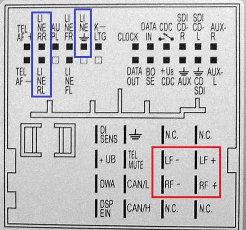

Hi wollte mir ein anderes Radio einbauen, hatte einen Concert 2plus drin...alles angeschlossen auch den dazugehörigen Quadblock, aber die hinteren Lautsprecher gehen nicht...habe gehört das man dazu wohl nen Adapter braucht? Irgendwas mit Aktiv Adapter?
Wie ist das eigentlich verschaltet die vorderen sind klar (rot) aber was ist mit den Line Anschlüssen (blau) sind das etwa die hinteren? Wie kann man die hörbar machen 🙂
Belegung

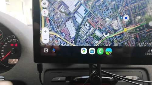

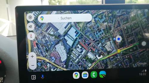

Habe mir nun ein Smart Display gekauft und alles funktioniert mit dem Original Radio genauso wie ich es mir wünsche, voller Sound auf allen LS.
Vor allem, keine Umbaumaßnahmen nötig

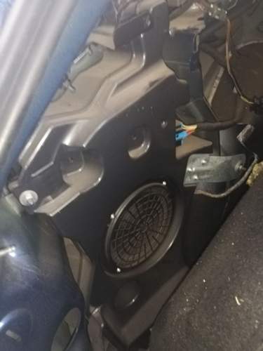

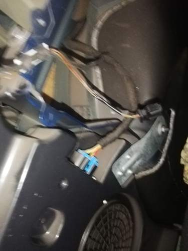

Hab mal ein paar Bilder vom Kofferraum hi li gemacht, das ist meiner Meinung nach der Verursacher allen Übels..
Also viel Spaß wenn du weiter machst...
Photo-2024-08-13-07-34
hast du im Kofferraum LS, meine sind bei der hinteren Sitzbank, wahrscheinlich wegen 3 Türer
[da ist der verstärker/dunkler Kasten und der sub drin/5 Türer, in den Türen hinten sind auch LS vorhanden ]

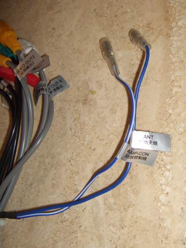

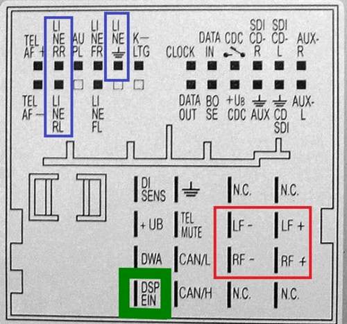

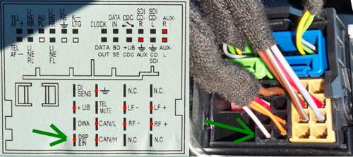

Moin,
die Lösung ist simpel und absolut einfach!
An Deinem neuen Radio hast du einen Ausgang, ein Kabel, meistens ist es blau mit der Kennung "Ant" oder "Amp"!
Dieses verbindest du mit dem Anschluss, welchen ich Dir auf Deinem Bild in meinem Anhang gekennzeichnet habe!
Voila, das wars!!!!

@r.mp schrieb am 13. August 2024 um 22:14:19 Uhr:
Moin,
Voila, das wars!!!!
Hi Merlin, genauso ist es mir ergangen. Welches Display hast du denn? Meins can CarPlay aber das bekannte SMS und vorlesen klappt nicht. War wohl zu günstig

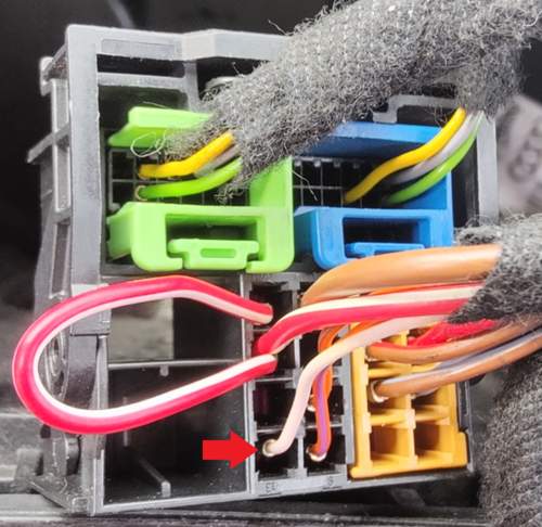

Danke werde ich dann mal versuchen, hier meine Steckerlein von Auto und neuen Radio.
Folgende Ausgangslage, ich habe ein grünes Kabel an dem ANT Adapter und ein blaues Kabel das in den Stecker geht, laut Anschlussplan auf dem neuen Radio ist das ANT 12V (der Anschluss geht an das weisse Kabel das du meintest) das heißt wenn ich das richtig verstanden haben muss ich etz nur das grüne und das blaue Kabel verbinden wie auf dem Foto eingezeichnet?

...das weiße kabel schaltet dir den verstärker im Subwoofer ein oder aus!
Dabei ist es letztlich egal, woher die 12v kommen, das ant/amp kabel ist aber für genau diesen Zweck konzipiert, du schaltest Dein Radio ein und in diesem Moment liegen die 12V an und schalten Deinen Verstärker im Kofferraum zu!!
Schaltest Du Dein Radio wieder aus, geht also auch der Verstärker im Kofferraum aus!
In dem Fall meines Bildes Nummer4 siehst Du, dass das blaue Kabel in ant und amp aufgesplittet ist, einer geht an die Phantomspeisung des Antennenadapters, der Andere auf das weiße "DSP ein" Kabel!

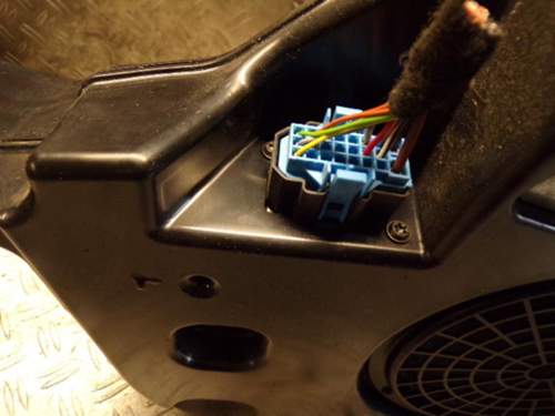

Im Anhang siehst Du das Gegenstück (Stecker), welches im Subwoofer hinten steckt!
Im zweiten Bild ist das weiße Kabel mit der Nr.9 gekennzeichnet!
Stecker am Sub 1
Stecker am Sub 2

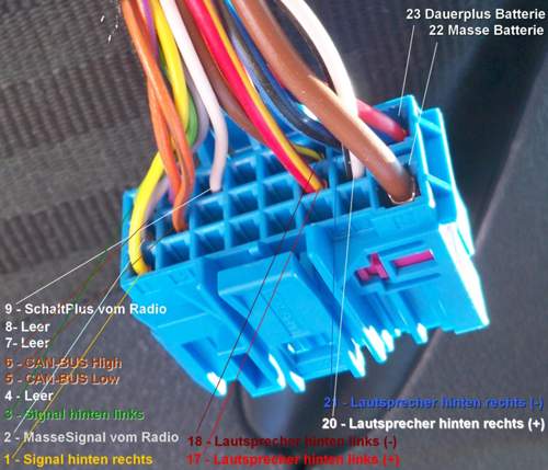

der blaue Stecker ist also hinten am LS, ist das Standard bei Audi? Habe nur Standard drin nix Bose oder so extra.

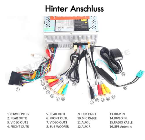

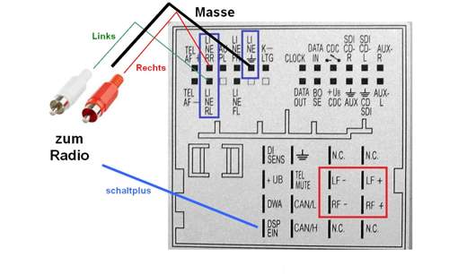

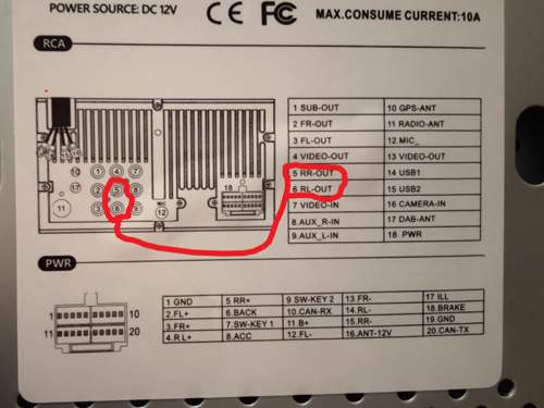

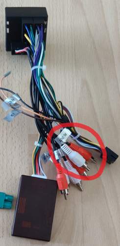

...schau mal auf die Bilder im Anhang, vielleicht hilft es!
Die beiden Chinches von Bild 1 müssen in die "rear" Buchsen deines radios!
Beim Beispielbild 2, einem China Radio, wären es die Anschlüsse 2 und 5.
Du müsstest also beide Stecker von Bild 1 mit den Buchsen 2+5 von Bild 2 verbinden!
Achte natürlich beim testen darauf, das bei Deinem Radio die Balance und der Fader beide in Mittelstellung oder 0 Stellung stehen, damit auch alle 4 Ausgänge angesteuert werden!!!!
...und ja, der blaue Stecker ist der Stecker für das Blaupunkt standard Soundsystem!

habe ich so angeschlossen ??????
@r.mp schrieb am 15. August 2024 um 21:28:55 Uhr:
