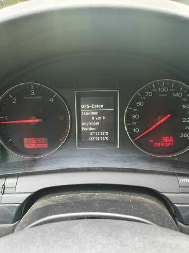

Jetzt findet es wieder keine Satelliten.. Nachdem ich das auto aus gemacht hab..
So Opa🙂 also läuft dauert immer nur kurz wenn das auto an ist bis es Satelliten findet
Wo am besten die Gps antenne hinbaumeln?

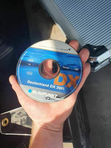

Und gibt es irgendwo eine neuere CD für die Software? Die ich drinne habe ist ziemlich alt..
Ja einen Moment dauert es bis die Statelliten Gefunden werden bzw. bis das System Bereit ist.
Die Antenne kannst hinbauen wo du willst, die müsste ja einen Magnet Fuß haben, könntest an der Seitenwand Irgendwo ranmachen, oder bis nach oben unters Dach Verlegen....

Wegen Navi Update steht in Link 3
"FINAL UPDATE
Zukünftig gibt es keine weiteren Updates mehr!
Für Travelpilot (DX)
Also ist 2014 wohl das Aktuellste, denke mal das es diese CD´s sind:
Link 1
Link 1
Link 3
Alles klar. Du hast mir sehr geholfen.. 🙂

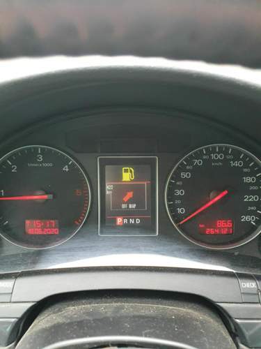

Was mir heute noch aufgefallen ist.. bin heute bestimmt 15 min durch die Stadt gefahren bis das Navi meine aktuelle Position gefunden hat..

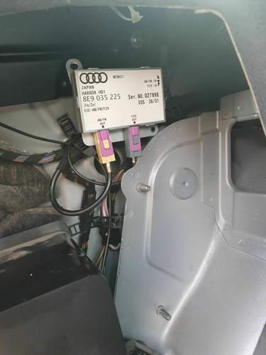

Servus Jungs, ich brauche diesen Antennenverstärker für mein Audi. Finde im Internet leider nicht den passenden. Jemand schon so ein Teil gekauft und kann mir helfen?
8E9035225 wurde durch Index A Ersetzt
Mit Index A wurde Durch Index N Ersetzt
https://www.online-teile.com/volkswagen-ersatzteile/8E9035225N_.html
https://www.google.com/search?client=firefox-b-d&q=8e9035225
Danke habe das Teil bestellt und eingebaut.

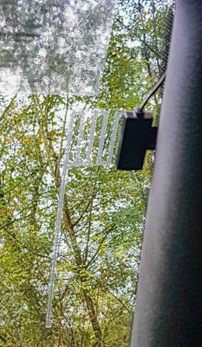

Dazu wird eine DAB Antenne in die Frontscheibe geklebt. Ist recht klein und unauffällig.
DAB + Antenne

Kommt aufs Radio an. Die meisten DAB+ Empfänger haben einen AUX Ausgang, den man beim B6/B7 anstelle des CD Wechslers wie einen MP3/USB Player anschließen kann. DAB hat einen anderen Frequenzbereich und die Module haben zudem eine eigene Antenne. Diese wird in der Regel innen auf die Scheibe geklebt. Die Antennen sind in der Regel den Modulen beigelegt, bei der Montage muss man aber etwas aufpassen.
Wenn du vom Thema keine Ahnung hast - frag beim nächsten "Car Hifi Center/Profi/Discount..." nach. Die machen das täglich und da kannste dir auch die verschiedenen Optionen ansehen. Geht vom "Modul statt Werksradio" wo dann jeder DAB+ Sender wie ein "track" behandelt wird bis zum "Ersatzradio" mit Moniceiver wie von ZENEC & Co.
Ich würde mir dann auch optional ein anderes Radio einbauen. Es gibt schon einige Doppeldin Radios von Kenwood und Pioneer die dem Original Audi RNSE qualitativ in nichts nachstehen.
Die aktuellen Radios sind einfach vom Funktionsumfang um Welten besser als so ein altes RNSE Werksradio. Da sind die DAB Antenne dann oft dabei. Eine DAB Antenne mit zusätzlichen Empfänger am Werksradio ist alles andere als komfortabel.
Ich habe ein 1 DIN Kenwood KDC X 7200 DAB drin, da war die DAB Antenne mit dabei. Die Antenne muss beim Einbau mit dem Rahmen d.h Masse vom Fahrzeug verbunden werden, dazu wird ein Klebestreifen der Antenne mit einer vorher blankem Stelle (Lack vorher entfernen) an der A Säule aufgeklebt werden. Danach wird das wieder sorgfältig mit Lack versiegelt. Dazu muss die innere A Säulenverkleidung entfernt werden. Der DAB Anschluss am Radio ist ein spezieller Klinkenanschluss.
