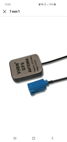

Ich habe jetzt das Teil. Wo stecke ich das nun dran? Sieht nicht so aus das es an die Navibox im Kofferraum passt..

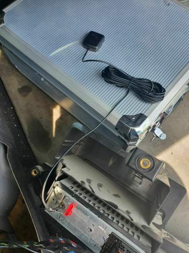

Wie lang ist denn das Kabel von der GPS Maus?
Auf der RÜCKSEITE von deinem Navirechner gibt es EINEN Antennenanschluss... ??
Das teil hat ein Kabel von 5 Metern.
Ich schraube den Navirechner morgen noch mal ab schaue nach und melde mich noch mal

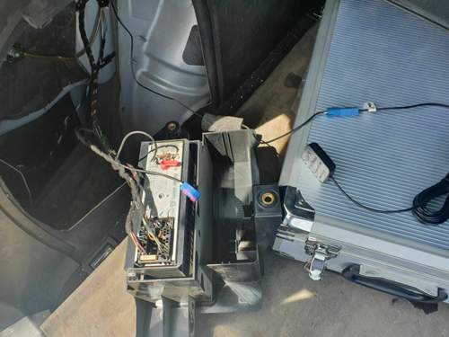

Wenn ich das so richtig sehe hat der Kasten im Kofferraum, Audi Navigation, keinen Antennen Fakra Blau, siehe auch hier Bild 3

Müsste am Navirechner ja der Goldene Anschluss sein, Vermutlich SMB Stecker.
Dann sollte die GPS Antenne mit SMB Buchse hier passen,....?

Die Navibox geht mit 3 Schrauben ab mache ich dann morgen und schau noch mal..
Glaube auch nicht das da ein Fakra Anschluss dran ist.
Am Radio ist ja auch nichts zum anschließen auch nicht am Originalradio. NAVI zeigt ja im Tacho an und wird über die Mittelkonsole benutzt.
Ich schau morgen noch mal hinten an die Navibox wenn kein Fakra vorhanden bräuchte ich mal noch Hilfe wie ich die GPSantenne anschließe an die Box.

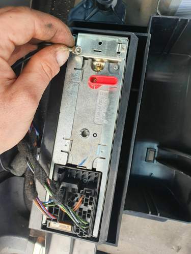

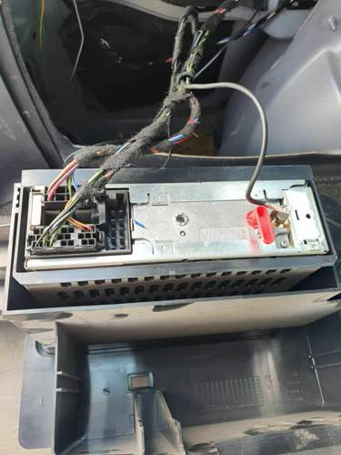

So Jungs. Hier mal 2 Bilder wie die Navibox von hinten aussiehst.
Was sagt ihr jetzt dazu wegen der zusätzlichen GPSantenne zwecks anschließen?
Ich Vermute wohl das was ich Geschrieben hatte...

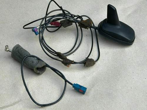

Der Blaue Fakra von der Wurfantenne geht da nicht auf dem Goldenen drauf oder ???
Das Kabel auf Bild 2 von dir wird auf jeden fall zur GPS/Dachantenne gehen....
Am anderen ende von dem Kabel, vom Navirechner zur Antenne, wird der Stecker von der GPS Wurfantenne ja wohl auch nicht draufpassen....siehe auch Anhang die Stecker.
Alles ein bisschen unverständlich für mich. Soll ich jetzt die Antenne die ich gekauft habe hinten an die box anschließen wo der goldene Stecker ist? Oder eine neue kaufen mit SMB Stecker?
Hab jetzt den blauen fakra Stecker von der Antenne abgemacht und dann hinten in die navibox gesteckt.. Weiß nicht ob das so richtig ist aber immer noch null Satelliten
Geht die Wurfantenne denn auch zum Navirechner Grüner Pfeil ?
Nicht das es zum anderen Stecker geht Roter Pfreil, bzw. der Stecker vom Roten Pfeil zum Navirechner geht.
Normal dürfte der Stecker der Wurfantenne nur zur Dachantenne hin passen....

Jetzt geht es so wie ich es angeschlossen hab. Hab jetzt die CD raus gemacht und wieder rein jwtzt zeigt es 4 von 8 Satelliten an
