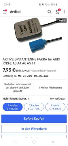

Kann ich da eine x beliebige nehmen?
Bei ebay gibt es welche für 16 Euro. Ob die aber funktionieren weiß wahrscheinlich auch keiner.
Würde die lieber beim 🙂 holen

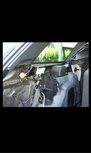

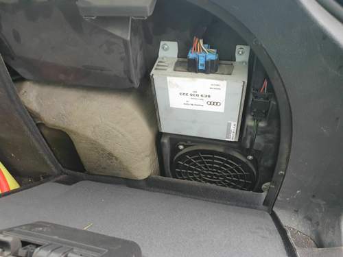

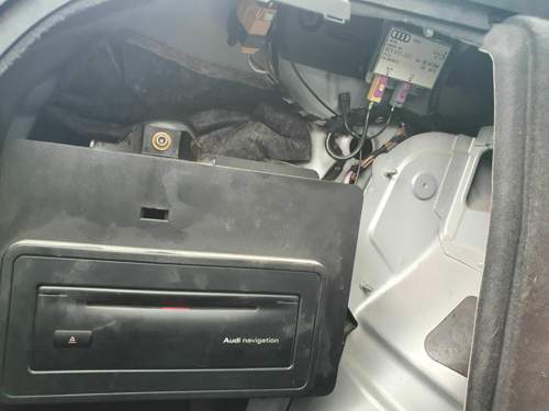

Habe 2 Bilder mit dran gehangen. Kannst du mir zufällig erklären was das ist und ob es der Verstärker ist?
Kann man das prüfen ob der defekt ist?

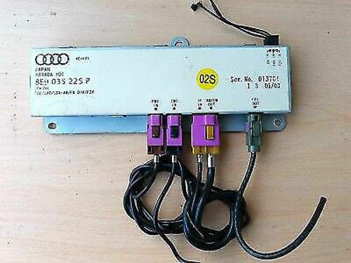

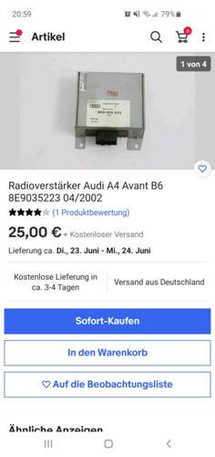

Bild 1 ist der Audio Verstärker, Bild 2 müsste der Verstärker fürs Telefon sein...
Der Radioverstärker ist längliche, mit 4-5 Fakra Anschlüssen(solche wie beim Telefonverstärker)
So richtig steige ich da nicht durch.. was sollte ich eurer meinung nach neu machen?
