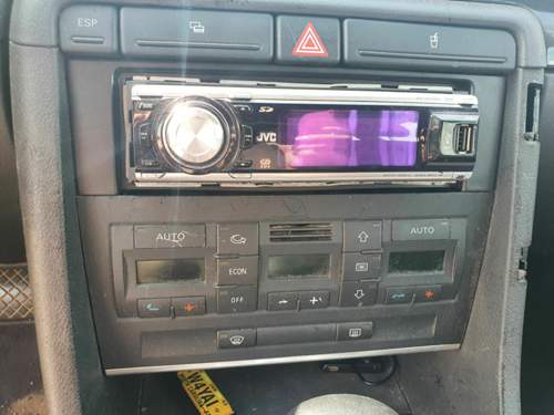

Und habe gerade das radio mal raus gemacht da hängt so ein kleines Teil rum.. https://ibb.co/mSCJMSJ
Irgend eine Idee?
Das kleine Teil was auf dem Radio liegt ist wohl nicht relevant weil wenn ich das abziehe geht nur das radio nicht mehr an
Du hast garkein Audi Radio drin,....? das Erklärt so einiges, das hättest du von Anfang Mitteilen sollen !
Höchstwahrscheinlich wurde da Murks Betrieben, irgendwas falsch gepolt, falsche Adapter, etc. Natürlich auch nicht auszuschließen das immer noch der Antennenverstärker oder GPS Antenne mitunter Defekt ist....
Doch Radio ist drin.. hatte nur hinten am Radio den antennenstecker noch mal rein gesteckt.. aber wie gesagt rauscht nur.. 🙁
Also müsste ich ein neue Flosse kaufen für GPS und ein Verstärker für Radioempfang?
Das was ich da sehe auf dem Bild ist doch kein Audi radio ? Zudem was sollen die ganzen Adapter und Stecker da, oder ist das nicht dein Bild ?
Sag doch mal welches Radio genau da Verbaut ist !

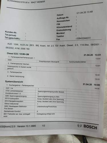

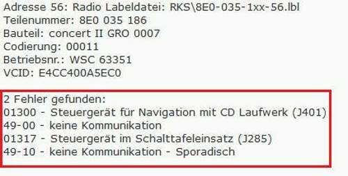

Was sagt eigentlich der Fehlerspeicher ?? z.b. sowas wie im Anhnang.
1
2

dann hat mit dem Radio der Empfang noch nie funktioniert...
Stichwort "Phantomspeißeadapter"... Mehr sag ich dazu nicht.
Am Radio liegt es nicht. Das ging im anderen Auto auch.. und habe noch 2 Radios die funktionieren im Audi auch nicht. Und warum da so viele stecker sind weiß ich auch nicht. Sind wahrscheinlich Adapter.. aber sind komischer weise alle angeschlossen.. Habe jetzt die GPS antenne bestellt für 7 Euro. Wo wird die angeschlossen?

Deine Radios mögen Funktionieren, nur am Audi nicht. Es liegt weder am Audi noch an den Radios, sonder an den Falschen Adapter.
