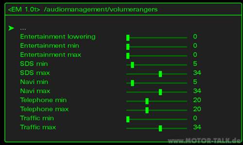

Mich nervt es das beim Starten das Radio losdudelt obwohl es beim ausmachen stumm gestellt war.
Auch wird die Lautstärke nicht übernommen wenn es mal leise an war beim abstellen.
Kann man das irgendwo einstellen? Oder habe ich was verstellt was die Speicherung des letzten Zustands unterdrückt.

Habs bei mir so eingestellt, dass es immer mit Lautstärke null losgeht. So mag ich es.
Geht im hidden menü in den volumerangers einzustellen.
Ich sehe schon, ohne VCDS geht nix beim Audi😁
Danke für den Tipp
Entertainment max auf Null stellen und es wird immer mit mute gestartet ...

Original geschrieben von microtron
Über welche tastencombi geht es ins hidden menu?
Tasten
MENU
und
CAR
gleichzeitig drücken, dabei
CAR
zuerst.
Hat den Nachteil, dass wenn man die Musi ab SD-Karte oder CD gehört hat, diese nach Zündung ein im Hintergrund wieder weiter dudelt und nicht auf Pause gestellt ist. D. h. die Musi-Titel werden einer nach dem anderen abspielt, ohne dass man etwas davon mitbekommt.
plgr65
damit kann ich (besser) leben ..
