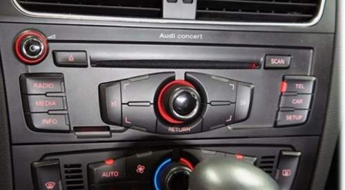

Hey Leute, hab bei mir im Auto leider das stinknormale Chorus drin und war bei der Suche nach einer Bluetooth Lösung auf einen Adapter gestoßen, der zwischen das Radio und den Kabelbaum gesteckt wird.
https://www.ebay.de/itm/363718250938
Dachte ist ein Versuch wert. Nun die Frage
Nach dem Einbau des Adapters war der Ton weg. Das Stumm/Mute Symbol war auf dem Display zu sehen.
Aux wurde vorher über vcds aktiviert.
Liegt das Problen daran, dass etwas nicht freigeschaltet ist, ist es der Adapter oder vll Komponentensperre?
Hatte mal so einen BT FM reciever probiert und der war ne Katastrophe.
Hab hier im Forum ne Beitrag über ein Parrot MKI9100 gesehen, jedoch wird das nicht mehr verkauft so wie ich danach gesucht habe.
Bei K-electronics gibt es auch einen Adapter, jedoch wollte ich erst mal die günstigere Variante probieren.
https://www.k-electronic-shop.de/.../...streamen-Concert-Symphony.html
Hat jemand vll Erfahrungen mit dem Adapter von K-e oder sogar dem China Teil von Ebay?

ob da jetzt CD/SD oder Media draufsteht ist mal komplett egal und hängt nur mit dem Baujahr zusammen. Die Taste hat immer die gleiche Funktion. Seit MJ09 steht da Media drauf.
Wenn original kein Aux vorhanden ist, muss es eben codiert werden..
Das Concert mit CD/SD kann vom Werk aus keine SDHCs lesen, sprich, nach SDs mit ca. 8GB Kapazität ist Schluss, außer, man updated die Firmware. Dann ist es gleichwertig mit dem Concert mit der Media Taste.
auch concerts mit Media-Taste aus MJ09 konnten ohne Update keine SDHC Karten lesen... das ging erst ab MJ10 mit 0310er Software...
Warum konnte es mein Concert aus 2009 von Anfang an?

Nein geht nicht ohne Adapter, wurde schon x-male diskutiert hier. Der BT Chip unterstützt kein A2DP Profil welches fürs BT Streaming benötigt wird.

Erstens hast du ein concert 3!
Und zweitens gibt es dieses Thema zig mal...

Ich hab mir bei K-Electronics einen Bluetooth Adapter gekauft. Hat 100€ gekostet und funktioniert super. Klar muss man erst einbauen und ist nix zum dran stecken und fertig. Aber ganz ehrlich ich lasse bei Elektrik immer lieber die Finger von billig Kram. Lieber 2-3€ mehr und meist hat man etwas vernünftigeres.

Hab es jetzt mit einem einfachen Bluetooth-Adapter versucht, der in den AUX unter der Armlehne gesteckt wird. Jedoch muss ich ziemlich laut drehen, und es ist ein surren und rauschen drauf. Ich vermute es liegt an meinem AUX Anschluss, dass da was nicht passt. Ist bei gestecktem Kabel ähnlich.
Werde es jetzt mal mit dem BlueMusic Bluetooth Adapter versuchen, der direkt hinter dem Radio eingesteckt wird.
