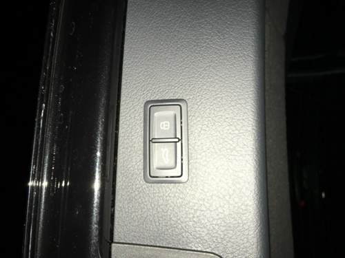

Gestern und heute mal alles wieder (die Schrauben waren ja nicht mal festgezogen von den Strassenschäden - oder besser man weiß ja wie es geht) auseinander gebaut und den "Blöden Taster in den 4F verpflanzt".

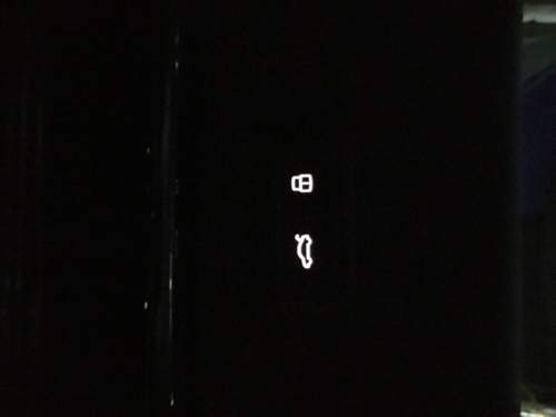

Und ja........der Taster funktioniert auch in einem 4F. In diesem Taster steckt ja auch keinerlei Intelligenz wie ein LIN oder was auch immer. 4 PINS so wie der alte Taster - was soll da schon anders sein???
Die auf der Taster vorhandenen Bedienelemete werden 1zu1 so genutzt.
Taster Heckklappe betätigt = diese geht zu
Beleuchtung an = Taster strahlt einen in Audi rot an ....🙂
Taster Verrriegelung = Audi verschließt......juppp
Ja, sollte man den Schlüssel doch im Auto haben....Kessy sagt...hä Schlüssel im Auto, mag ich nicht und öffnet wieder die Heckklappe. (yes 😁 !!!)
Fazit: Zur Umsetzung brauch man keine 4F - das geht in jedem Audi, welcher sich mit einer ZV an den Start begibt.

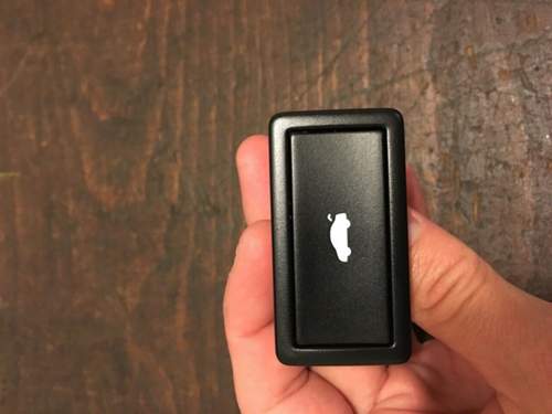

Nabend Zusammen, nachdem ich endlich einen Taster Günstig mit weißer Beleuchtung geschossen bekommen habe und auch die Funktion Provisorisch auf der suche nach der richtigen Pinbelegung getestet habe, wollte ich mal Fragen ob einer ne Idee oder eine Empfehlung hätte wie ich am besten und am leichtesten von der A-Säule bis zur Heckklappe komme? Unter den Leisten entlang oder am Dachhimmel? Ich finde den Originalen Audi/VW Taster im 4F Furchtbar aber sieht selbst :-)

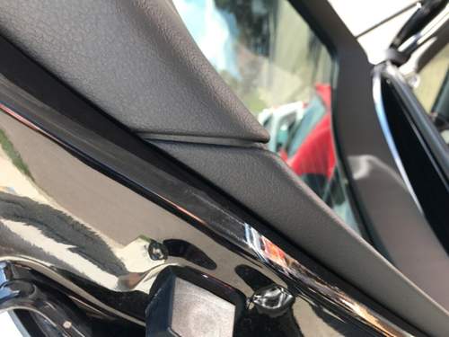

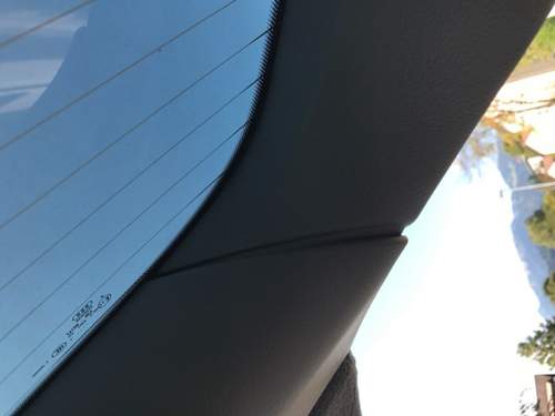

Habe die Heckklappenverkleidung wieder dran und weiß nicht ob der spalt so war?! Aber sitzt alles schön fest?! Kann das einer bestätigen?
Ja...ist korrekt so und geht nicht besser.

@4F-Devil
Verstehe ich das richtig?
Du hast den Standartknopf zum verschließen des Kofferraums an der Heckklappe gegen den doppelten Kofferraumtaster getauscht und den 2. Knopf mit dem Signal von der Fahertür zum Schließen des Fahrzeugs belegt, damit du das Fahrzeug vom Kofferraum mit betätigen des 1. Taster verschließen und dann im Anschluß mit dem 2. Taster den Kofferraum zumachen kannst?
Ne...geht ja schlecht 😁
Knopf 2 schließt UND verriegelt (in einem)
Mhh also es ist schon so, dass wenn man den ersten drück das Auto verriegelt aber die Heckklappe bleibt auf bis der Schließen Knopf betätigt wird, dann erst fährt sie runter und das Auto verriegelt! Vorteil: man muss nicht extra mit dem Schlüssel verriegeln oder vor bis zum Keyless Knopf an den Türen laufen ;-)
