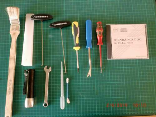

1. Reinigungscassette benutzen 3x.
2. Werkzeug bereit legen. Bild 1.
Werkzeug

1. Reinigungs CD benutzen. Einfach einschieben, wie normale CD. Eine Stimme erklärt alles. 3x abspielen.

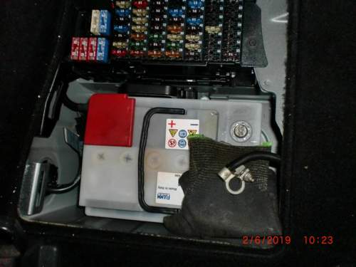

3. Zündung aus, Schlüssel abziehen, Batteriekasten öffnen, Massekabel abnehmen.

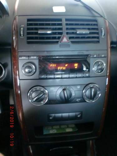

4. Obere mittlere Luftdüse abnehmen.
Luftdüse schließen, Austiehhaken waagrecht oben einführen, um 90 Grad drehen und leicht nach vorne
ziehen. Man muß nicht beide Seiten gleichzeitig ziehen. Erst die eine dann die andere. Man sollte hinter die
Metall-Verriegelung kommen, dann geht es easy. Anschlüsse trennen und weglegen.

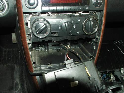

5. Abdeckung Mittelkonsole unten abnehmen.
Ausclipsen, erst beide Seiten von unten, ein bisschen Merzfrei muß man sein, sind ziemlich fest. Dann nach
oben arbeiten. Auf dem Bild sieht man 3 Clipshalter auf jeder Seite. Man kann auch mit der Clipskralle
probieren, aber Vorsicht auf Beschädigungen. Rausziehen und ablegen. Elektrische Verbindungen können
dran bleiben.

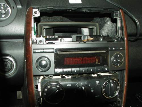

6. Radio ausbauen
Radio ist mit 4 Torx TX 20 befestigt.Rausschrauben, Achtung, dass die Schrauben nicht verschwinden.
Beim Gerät rausziehen, die zwei Rasthaken unten (weiß) etwas nach unten drücken. Elektrischer Stecker
abziehen und Antennenkabel abziehen. GESCHAFFT.!!!!:D

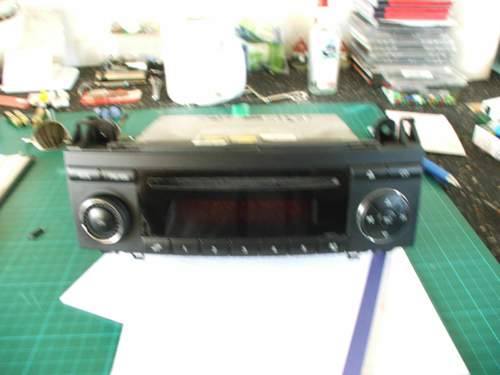

Zerlegen: Wie es aussieht, besteht das Bedienteil (Plastik schwarz) auszwei Teilen. Doch was muß weg
um an den Schacht zu kommen. Mein Fazit: Komplettes Plastikteil muß runter.
Dazu; Radio in Einbaulage legen, die 4 Torx, TX 8, rausschrauben. Oberseite.siehe Bild.
AN den Seiten die 2 kl. Verriegelungen etwas nach innen drücken, sanft, sonst sind sie ab.
Oberteil durch leichtes kippen nach vorne abnehmen. Sanft, den es sind Filligrane Anschlüsse
darunter.
Bild 12, Bild 13, Bild 14.
