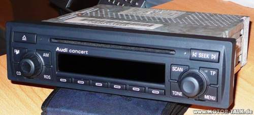

Radi Concert I getauscht gegen Concert II - teilweise kein Ton
Audi TT 8N
habe in meinem TT Bj. 2000 das alte Concert I rausgemacht und gegen das Concert II getauscht mit CD. Funktionierte alles gut, nur habe ich ohne Zündung oft Ton auf allen Lautsprechern, richtig gut. Und wenn ich den Motor starte dann gehen oft nur noch die hinteren Lautsprecher. Auch hat sich verändert das mit dem Zündung an, das Radio auch an und ausgeht. Nun muss ich alles aus und ein am Radio drücken. Könnt ihr mir weiterhelfen, das alles wieder so läuft, wie mit dem alten Concert I.
Das Radio ausbauen mit den Haken macht auch Ärger, ich bekomm die nicht rein.
Danke für eure Mithilfe, bin grad echt genervt.
Gruß ALEX

Das liegt an der Steckerbelegung der beiden Radios.
Die ist nämlich nicht gleich... 🙂😉
ConcertI zu ConcertII
Tausch vom Radio chorusI, concertI, Symphony I zu RadiogenerationII
Unterschiedliche Belegung bei den Anschlüssen beachten, Änderungen notwendig !

Q: Nach Tausch von concert I zu II geben die Lautsprecher keinen Mucks / Ton mehr von sich, was kann ich tun ?
A: Zum Audi Händler fahren und über Diagnosetester BOSE Modus aktivieren bzw deaktivieren, Anpassung Radiokonfiguration durchführen.

Du hast aber nicht einfach das alte raus und das neue reingesteckt, oder 😉
Hallo du mußt Data und Clock auf die beiden can am Kombi und am Radio umpinnen. Diese Sachen die bei dir nich gehen waren vorher über Strom gesteuert und jetzt uber Can bus. Du dürftest auch im Kombi keine Senderanzeige mehr haben und am Radio geht das Licht an den Tasten nicht mehr. Hast du mal geschaut ob du im Kombi auf Can fähiges Radio umcodieren kannst. Ansonsten kannst du das gleich vergessen wenn du es im vollen Umfang ohne Emulator betreiben willst. Gruß
Achso mit denn Hacken mußt du etwas Gewalt anwenden, ich mußte sogar mit nem Hammer nachhelfen😕

Also ich hab mein Fremdradio rausgebaut und geschaut. An den Dietz steckern war der SubW Out angeschlossen. Da hat mein Vorgänger wohl einen Subwoofer installiert. O.K.
Dann das Concert II (aus einme TT mit Bose Anlage) angeschlossen. Alle Stecker passten perfekt.
Zum 🙂 gefahren um den Code zu bekommen (Leverkusen Audi wie immer top: Keine Gebühr!). Das Radio eingeschaltet und schon ging die Musi ab. Zuerst gingen die Box vorne Fahrerseite nicht. Dann doch. Als ich losgefahren bin, habe ich zum ersten mal gehört, dass ich hinten auch noch Boxen habe und der Bass war auch extrem fett, ohne dass ich etwas an die Dietz-Stecker angeschlossen hatte. Das Concert II zeigt beim Einschalten auch einmal kurz "Bose" an. Bedeutet es, dass in meinem Audi ein Bose System verbaut ist, oder schreibt das das Radio immer und sind in jedem TT vorne und hinten Boxen verbaut.
Der Sound war auf jeden Fall extrem viel besser als je zuvor.
Nach dem ich dann den Wage einmal ausgemacht hatte und ihn dann wieder gestartet habe, war bei den vorderen Boxen wieder alles tot. Ich tippe aber eher auf nen Wackler als auch ein "CAN-Bus" Problem.
Dennoch: Beim Zündschlüsselziehen, bleibt das Radio an. Werde morgen mal per VAG ins Steuergerät gehen und sehen, ob man da was aktivieren kann.
Zunächst aber bin ich total happy, das das Ding überhaupt läuft und so einen fetten Sound macht. Find ich ja cool, das ich den Wagen jetzt schon 5 Jahre hab und jetzt ein "hidden Feature" aktiviert habe. Aber habe ich nun Bose?

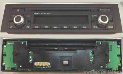

Hab mir das mit den Frontlautsprechern noch man angeschaut. Wenn das Radio schon an ist und ich dann die Zündung einschalte, dann kommt aus den Frontlautsprechern nichts mehr. Radio abklemmen, Code wieder eingeben und schon gehen die Speaker vorne wieder. Wird also wohl auch mit dem CAN Bus zusammenhjängen.
So nun habe ich mal die Blende, die ich bei eBay gekauft habe genauer unter die Lupe genommen. Es gibt Unterschiede zwischen der alten Blende von meinem Radio und der neuen Blende (siehe Fotos):
  1. Das Plastik hat einen Rand, das Frontteil ist also größer
  2. Es gibt eine Aluleiste oben
  3. Die Knöpfe sind nicht versenkbar
  4. Der Einschaltknopf ist beim neuen ein Taster
  5. Die Knöpfe beim neuen sind aus Alu
  6. Die Potis vom neuen drehen falschherum (also man macht laut statt leiser, wenn man die neue Blende auf das alte Radio baut)
Die Lösung:
Man muss entweder die alte Platine aus der alten Blende nehmen, oder die Potis umlöten, falls man Probelme mit dem Display hat. Letzters habe ich gerade gemacht. Funktioniert. Dann ist die Drehrichtung richtig und das Einschalten funktioniert.
Leider passen die Aludrehknöpfe auch nicht auf die Wellen der Potentiometer der alten Blende. Da werde ich noch ein bisschen bastlen müssen. Werde Holz reinstecken. Den überstehenden Rand der Blende inkl. der Aluleiste oben, werde ich auch fein säuberlich abfeilen und dann schleifen. Die Schnittkannte sollte ja beim TT in der Front verschwinden, da das Radio ja eingelassen ist. Und die Aluleiste ist ohnehin nur ein optisches Imitat der offenen Aluklappe vom TT 8N ;-).
Dann habe ich ein neues Display, neue Belnde, neue Knöpfe (zwar mit AS statt RDS und TI statt TR) und die schicken Aluknöpfe zum versenken.

Altes-concert-2
Neue-blende
