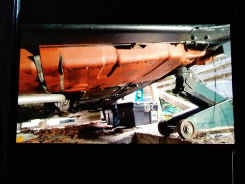

Aber ich vermute mal da mein Grauer ja mal einen Unfall hatte an der Beifahrerseite Tankseitig hatte und ich des nie richtig wieder rausgezogen bekommen hatte das des der Grund isss das ich des verschrauben musste..
Des habe ich halt jetzt im Zuge wo ich wieder mal einen neuen Tank verbaut habe (Diesmal von Van Wezel )...
Habe ich im Ausgebaute Zustand alles auch die Stellen Entrostet und mit Hammerite , danach mit Brantho insgesammt 3x mit Pinsel gestrichen...
Edit 2:
Danach alles mit Seilfett ( auch der Radkästen wo der Tankstutzen isss komplett geduscht) da ich auch des Blech erneuert habe wo der Dicke Entluftungsschlauch zum Tank geht ( Auch erneuert den Schlauch 1meter )..
Auch habe ich denn innen die Seitenwand zum Blech komplett mit Seilfett geflutet...
Tank
