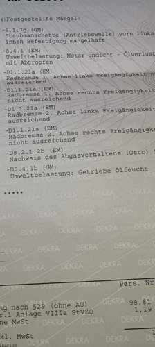

Hallo Leute,
ich musste heute mal wieder mit meinem Wagen zum Tüv und habe Mängel die mir unverständlich sind.
Vorab,ich habe vor 2 Wochen bei Audi für 1180€ alle 4 Bremssättel gekauft da meine fest waren.Und bin in die werkstatt zum entlüften.Beim entlüften soll (war nicht dabei) mein Bremsflüssigkeitsbehälter gerissen sein.
Jetzt hat man den Wagen vorgeführt und der Tüv sagt d1.1.21a Freigängigkeit nicht ausreichend auf allen 4 Bremsen.Was man sogar leise hören kann,die Klötze schleifen an den Scheiben.Darüber hinaus muss ich das Pedal jetzt doppelt so weit,knapp den halben Pedalweg runter treten bis der Wagen erst anfängt zu bremsen.
Wie kann das sein? Habt ihr vielleicht eine Idee was ich tun kann?
Jacki
Tüvbericht

Die Bremsen hast du selbst gemacht?
Ja hab die Sättel und neue Klötze gekauft und hab das selber gemacht,wie die letzten 14 Jahre.
Ausser entlüften hab ich die Bremse immer selber gemacht und hatte nie ein Problem.
Ist ja auch kein Hexenwerk,und deshalb verstehe ich auch nicht was da schief gelaufen sein soll.

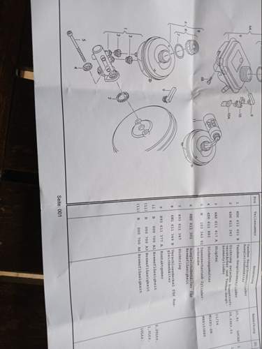

Ich habe die Bremsbacken und klötze erneuert und in der Werkstatt meint man das beim entlüften 2bar zuviel Druck gewesen seie und das deshalb der Behälter gerissen seie.
Das hab ich zwar noch nie gehört bei nur 2bar aber gut es ist ein neuer drin.Obwohl der alte Behälter erst 3 Jahre alt war.
Warum die Freigängigkeit nicht gegeben ist könne man sich nicht erklären.

Klingt vielleicht doof aber die Belege klemmen gerne dazu kann auch noch kommen je nachdem wie gut sie das System dann entlüftet haben kann ja trotzdem noch Luft drin sein. Oder etwas mit Scheibe und Belege in Kombination mit deinem bremssätteln stimmt nicht. Waren diese frei gängig nach dem Zusammenbauen?
Das noch Luft drin ist habe ich auch schon gedacht,aber passt das zusammen das die zeitgleich dauerhaft bremsen?
An verkantete Bremsklötze kann ich nicht glauben,das ist mir anfangs mal passiert aber allen 4 Bremsen gleichzeitig kann ich mir nicht vorstellen.
Werde ich mir am Wochenende aber ansehen um auch das ausschließen zu können.
Sollte beim entlüften tatsächlich etwas falsch gemacht worden sein und noch luft im system sein,so sollte aber der Bremssattel dennoch zurückfahren oder etwa nicht?

Theoretisch sollte er das trotzdem tun das stimmt ja, aber wenn die Kombination der neu teile in irgendeiner Form nicht genau passt könnte es trotzdem probleme geben was weiß ich das vielleicht der Sattel nicht weit genug zurück geht so das die Beläge dauerhaft mit Druck an liegen. Am besten einfach mal ausheben und an deinen Rädern drehen. Ich hatte was von Farbe gelesen, was wenn es du dick aufgetragen ist das es dort jetzt zu wenig Spielraum gibt. Alles natürlich nur spekuliert

Sind die Bremsscheiben auch mit gewechselt worden ? Ansonsten falsch entlüftet .
Guck mal lieber ob du zufälligerweise alle 4 Bremsschläuche abgeknickt hast. Sind den alle entlüftungsnippel.nach oben gerichtet? Nicht dass du eine Seite vertauscht hast.
Ist alles schonmal vorgekommen.
