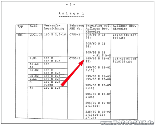

und zwar möcht ich mir neue Felgen zu legen. Habe welche gefunden die mir gut gefallen. Jz wollte ich wissen ob ich die fahren darf. Link werde ich mit rein kopieren.
http://m.ebay.de/.../172263282880?nav=SEARCH
Im Schein habe ich nur 205/55R15 eingetragen. Im Moment aber nur 195er drauf. Sprich ich dürfte auf die oben dar gestellten Felgen auch 185er drauf machen? Weil mir die Kombination am besten gefallen würde. Was ich auf den Bildern in diesem Angebot gesehen habe ist, dass da steht "bis Modelljahr 1984" meiner is aber Baujahr 1990. Spielt das eine große Rolle?
Wär mir über eure Hilfe sehr dankbar, da ich über die Rad/Reifenkombination nicht wirklich viel Ahnung habe.
Mfg Luis

Ja sollte aber schreib doch mal den Verkäufer an und lass dir die komplette ABE schicken als PDF
Moin Luis,
auf Seite 2, 3, 4 und 5 > Anlage 1 < steht: 201 ab Modelljahr 1985
Anbei die komplette ABE als PDF-Datei
Wow, danke für die schnelle Info!
So wie ich das jz herausgelesen habe, ist die kleinste Größe die ich mit meinem 190E 1.8L Bj 90 nur 195er Reifen drauf machen oder? Würd gern kleiner gehen :/
Also so wie ich das lese darfst du die 185er ab 1985 fahren

Schau mal auf Seite 3 Anhang 1
Seite-3
Ah jz versteh ich die Tabelle auch!
Vielen Dank! Habt mir sehr geholfen!
