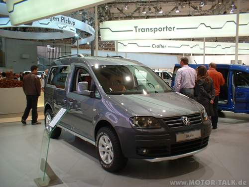

ich bin am Überlegen, ob ich meinem Caddy nicht ein ähnliches äußeres Optikpaket verpasse, wie es der Panamericana auf der IAA 2008 in Hannover hatte.
Das Thema Beschriftung und Beklebung ist ja kein Thema, aber der Felgen / Reifen Kombi stehe ich etwas ratlos gegenüber.

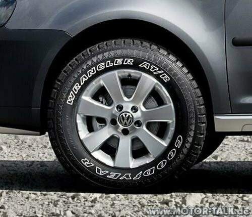

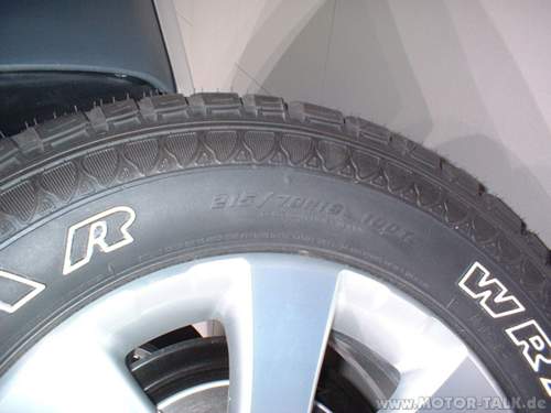

Ich habe mal bei meinem VW Partner des Vertrauens nach gefragt, aber auch der hatte keine wirkliche Lösung. Bei der Felge ( siehe Anhang ) schein es sich um die T 5 Multivan Panamericana Felge Miyato in 16" zu handeln. Bei der Bereifung tippt der Reifen Experte auf 215/70 R 16. Allerdings gibt es da das Lochkreis problem ( 5x112 zu 5x120 ). Das würde der Reifenexperte mit Adapterplatten lösen, in soweit der TÜV zu allem ja sagen würde. Ich habe aber bei den spurverbeiternden Adapterplatten so meine Bedenken.
Hat jemand von Euch dazu Erfahrungswerte, oder eine Idee ?
Ich finde die Felge echt gelungen, deshalb würde ich gerne an dieser oder einer ähnlichen festhalten.

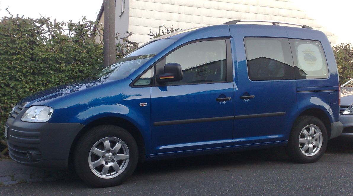

So, nun ist das Seikelfahrwerk verbaut und mit der Rad- Reifenkombination eingetragen. Man sieht das geil aus !!!!!

Die Reifengröße müßte aber 205/70R15 sein.
Vielleicht hat ja auch einer in der Caddygemeinde
die Studie in original gesehen und erinnert sich
die Reifengröße.
Tommy

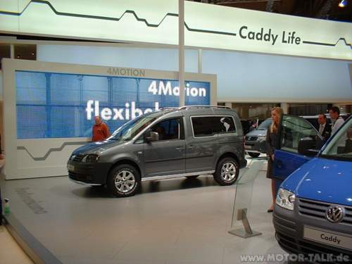

Die großen Räder passen eigentlich nur auf den 4motion, da die Hinterachse konstruktionsbedingt den Aufbau anhebt. Der Panamercana soll 215/65 16 montiert haben. War aber ja auch nur ein Showfahrzeug. Du solltest es mal mit den Good Year Allterrainreifen Wrangle AT/SA in der Größe 205/70 15 versuchen. Sieht auch gut aus- finde ich jedenfalls. Benutze mal die Sufu (4motion im Einsatz) und schaue dir die Bilder von meinem Caddy an.

Schau Dir mal die Borbet CA an, die ähnelt der von gesuchten sehr...
ich behaupte mal das sind Tiguanfelgen. 16" Serie.

die räder scheitern aber nicht an der höhe wie hier spekuliert wurde, sondern an der "breite". (also nicht reifenbreite, sondern waagrechter durchmesser) ich kanns momentan nicht besser erklären
nach oben hat der caddy genug platz, aber nicht nach "hinten".

Hi Dennis,
die Felge sieht genauso aus wie in meiner Vorlage. Da auch der Lochkreis paßt, werde ich doch mal bei VW fragen, wie das mit der ABE aussieht. vielleicht hab ich ja Glück 😉. Danke für die Hilfe.

VW wird dir keine ABE geben. Das ist sicher. Ich habe gerade einen Blick in die CaddyHood Tabelle gesucht.
6,5*16 ET33 gibt es nur für den 4X4 mit Reifen 205/55 R16.
Also ohne 4X4 wird es nix.
VW wird zu der Felge eine Brief schicken über die zulässige Radlast mehr nicht.
