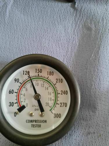

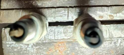

Da ich eh mir das Kerzenbild wegen der Gasereinstellungen anschauen wollte also die Kerzen raus und Kompression kalt, ohne Öl/Sprit im Brennraum und ohne Gaser gemessen. Anbei die Bilder.
Rechts die Kerze ist etwas dunkler, da muss ich noch mal die Gemischschraube nachjustieren. Wie war das gleich, magerer ist im Uhrzeigersinn. Sonst müsst ich nachlesen.
Kompression ist nicht dolle aber für kalt und ohne Sprit/Öl ganz ok.
