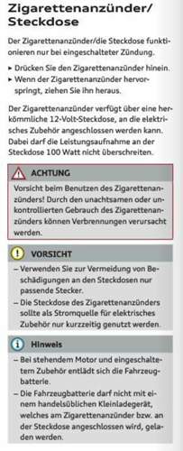

Heute ist das Teil gekommen und ich wollte es gleich anschließen. Ging nicht, nichts passiert.
Bis ich gemerkt habe das sobald ich die Zündung angemacht habe das Teil zu laden begann.
Also ist anscheinend der Zigarettenanzünder bei Zündung aus nicht aktiv. Bringt also nichts...
Habe mittlerweile von Audi erfahren das dies extra so umgestellt wurde da anscheinend des öfteren Leute sich ihre Batterie entladen haben weil sie über Nacht z.B. eine Kühlbox am Zigarettenanzünder angeschlossen hatten.
Jetzt meine Frage, kann man das ohne weiteres irgendwie umstellen? So das der Zigarettenanzünder auch bei Zündung aus aktiv ist? denn direkt an die Batterie anklemmen möchte ich nicht. Das wäre mir zu umständlich.

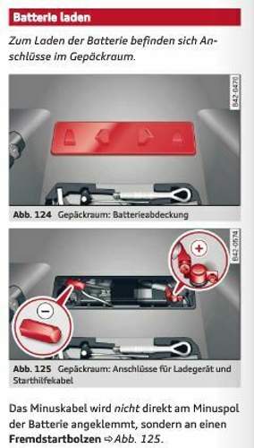

Soll mit der Batterieerkennung am Minuspol Probleme haben?!
Würde es an jene Bolzen/Pole hängen, die zum Aufladen per Ladegerät halt gedacht sind. So läuft das Laden über das Batteriemanagement und sollte keine Probleme machen.
@mo_75 schrieb am 29. Dezember 2016 um 23:53:52 Uhr:

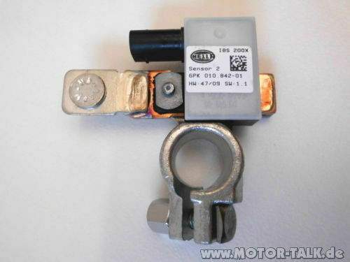

Wenn der R8 wirklich einen Sensor für das Batteriemanagement direkt am Pol der Batterie hat, dann darf man an diesem Pol nicht laden. Jeglicher Strom von und zur Batterie mus hier durchfließen. Das Management würde sonst nicht mitbekommen, dass die Batterie fremdgeladen wird und das wäre schlecht. Bin mir aber gar nicht sicher, ob der erste R8 sowas überhaupt hat.
Der Sensor sieht in etwa so aus, wie auf dem Foto. Am oberen schwarzen Stecker wird das Batteriemanagement angeschlossen. An dem silbernen Abgang links geht's zum Fahrzeug. Hier könnte man ein Ladegerät anschließen, aber nicht an der Polklemme unten im Bild.
Sensor
Der schwarze Sensor ist direkt am Minuspol der Batterie angeschlossen. Somit müsste es mit dem zusätzlichen Stecker funktionieren
Aber nur wenn man das Ladegerät eben NICHT am Minuspol der Batterie, sondern z. B. an einem geeigneten Massepunkt.
