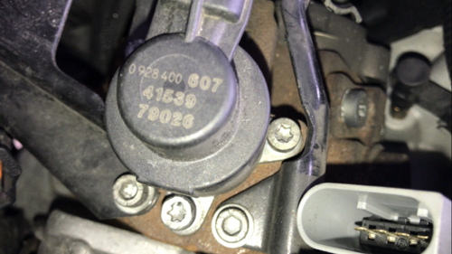

ich habe seit 3 Wochen folgendes Problem:
Mein kleiner Cooper, BJ 2008, 185tkm, 1,6 D bringt seit 3 Wochen keine Leistung mehr, sprich es fühlt sich an, als ob er mit 50 Ps fährt. Kein Zug, kein Druck.
Nach Abstellen des Motors ist ein Wiederstart kaum bzw. Nicht möglich. Erst nach manueller Betätigung der kraftstoffpumpe ist ein Start möglich. Kurz nach dem Startvorgang ist der Motor laut, nach ca.3 Sekunden hört er sich normal und gesund an. Aber der Leistungsdruck fehlt weiterhin.
Wer kennt dieses Problem, bzw. wer kann mir Abhilfevorschläge nennen?
Ich hab vieles hier im Forum gelesen, von Hochdruckpumpe über Injektoren bis hin zum Kraftstofffilter...
Aber ehrlich gesagt hab ich keine Lust all diese Teile zu kaufen und auszutauschen und am End ist es ein anderer Fehler.
Wuerd mich riesig über Hilfestellungen freuen.

Die Rail ist das Rohr wo die Einspritzleitungen rauskommen. Da am Ende des Rohrs ist der Raildrucksensor, also der Einspritzdruck.
Es gibt auch noch nen Drucksensor am DPF. Da weiß ich jetzt auf Anhieb wo der ist.
Steht denn da nix genaueres im Fehlerspeicher?
Raildruck Soll und Ist mal vergleichen und den Abgasgegendruck vom DPF prüfen.

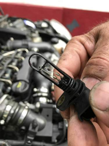

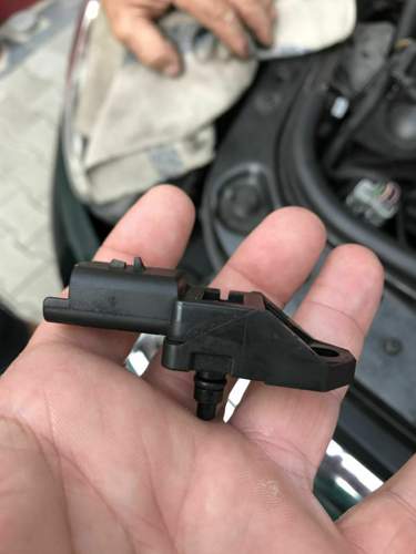

Hey vielen Dank für diese genauen Infos. Wirklich toll. Also im fehlerspeicher steht wie gesagt nur "druckregelsensor / DPF" und das nur während der Fahrt.
Also ich werde jetzt auf gut Glück mal den druckregelsensor und ladedrucksensor austauschen.
Und dann geht's weiter..

Unterdruck im Tank hast aber keinen oder?
Wenn du den jeweiligen Sensor absteckst, geht er in Notlauf und müsste relativ normal laufen, also zumindest anspringen.
Tut er das dann aber auch nicht, musst du Richtung Kraftstoffversorgung und Einspritzung suchen.
Kannst du Livewerte auslesen? Also Drücke Mengen usw.
