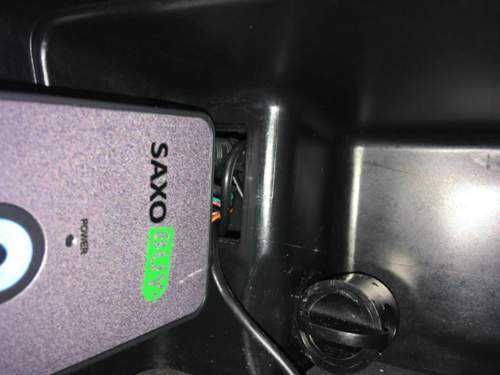

So jetzt zur Lösung der Freisprecheinrichtung plus SD Karte und USB für MP3–>
Es gibt ein mp3 Adapter mit Freisprecheinrichtung für das CD Boost (CD Bussiness), ich habe das Teil bei eBay gekauft und bin vollstens zufrieden. Der Einbau hat ca. 30-45 min gedauert.
Angeschlossen wird der Adapter hinten am Radio und verbaut habe ich diesen nicht sichtbar im Handschuhfach (siehe Bilder).
Man kann alles nicht sichtbar verbauen, microfon und Modul
—> siehe Bilder
Im Handschuhfach ist ein Plastikclip, den kann man durchdrücken und alles durchverlegen.

Das Teil hat mehrere Namen, Anycar oder Saxobuy, Google nach saxobuy, das hab ich und es funktioniert perfekt
Das sieht gut aus, einfach an den Wechsleranschluss und fertig.
Für 90 Euro sicher ein Deal, wenn die Qualität passt.
Aber passt das wirklich mit der halben Stunde? Das Mikro zur Lenksäule hochzulegen dauert doch sicher schon ein bisschen...
Ja das passt, Max. 45 min, in 10 min hast du alles abgebaut um ans Radio zu kommen, dafür habe ich YouTube verwendet. Unterm Lenkrad ist eine Abdeckung, die zieht man einfach runter und das microfonkabel ist vom Modul im Handschuhfach hinterm Radio über die Abdeckung unsichtbar verlegt.
Ich finde das ist die perfekte Lösung. Oder man holt sich halt diese ganzen bling bling Radios zum nachrüsten, jedoch brauchst du dann noch ein Adapter zum befestigen des Radios und wenn du das harman/kardon System hast weis ich nicht ob das kombinierbar ist
