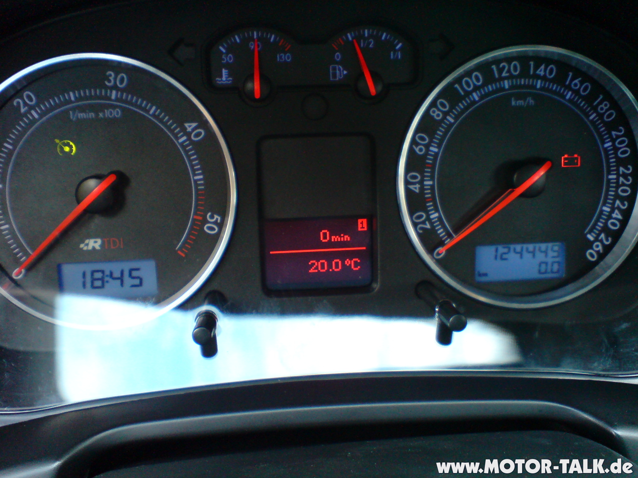

kann mir jemand sagen wo ich die R32 Tachoscheiben für meinen 1,9er Tdi her bekomme!
Weil die wo ich immer finde,gehen bis 260km/h, wie z.b die hier Tachoscheiben
Aber mein Tacho,geht ja nicht bis 260km/h.
Und das würde mir doch dann logischerweise probleme bereiten!!
oder etwa nicht?
Danke für eure hilfe

die originalen passen bei deinem tacho eh nicht. da die 100 auf 12 uhr haben.
da musste schon bei k-tec dir eine anfertigen lassen. kostet glaub ab 70 euro.
Und die muss man wirklich anfertigen lassen?
Ich werd ja wohl nicht der einzige sein,der solche tachoscheiben in seinem TDI haben will!!
Oder gehen die dann immer auf extra anfertigung?
Ja. Ich meine, dass die auch fertige haben aber wo ist das Problem, ist doch besser so dann kannst du sogar alles individuell gestalten, z.B. das ESP Symbol von den neueren Modellen wählen etc.

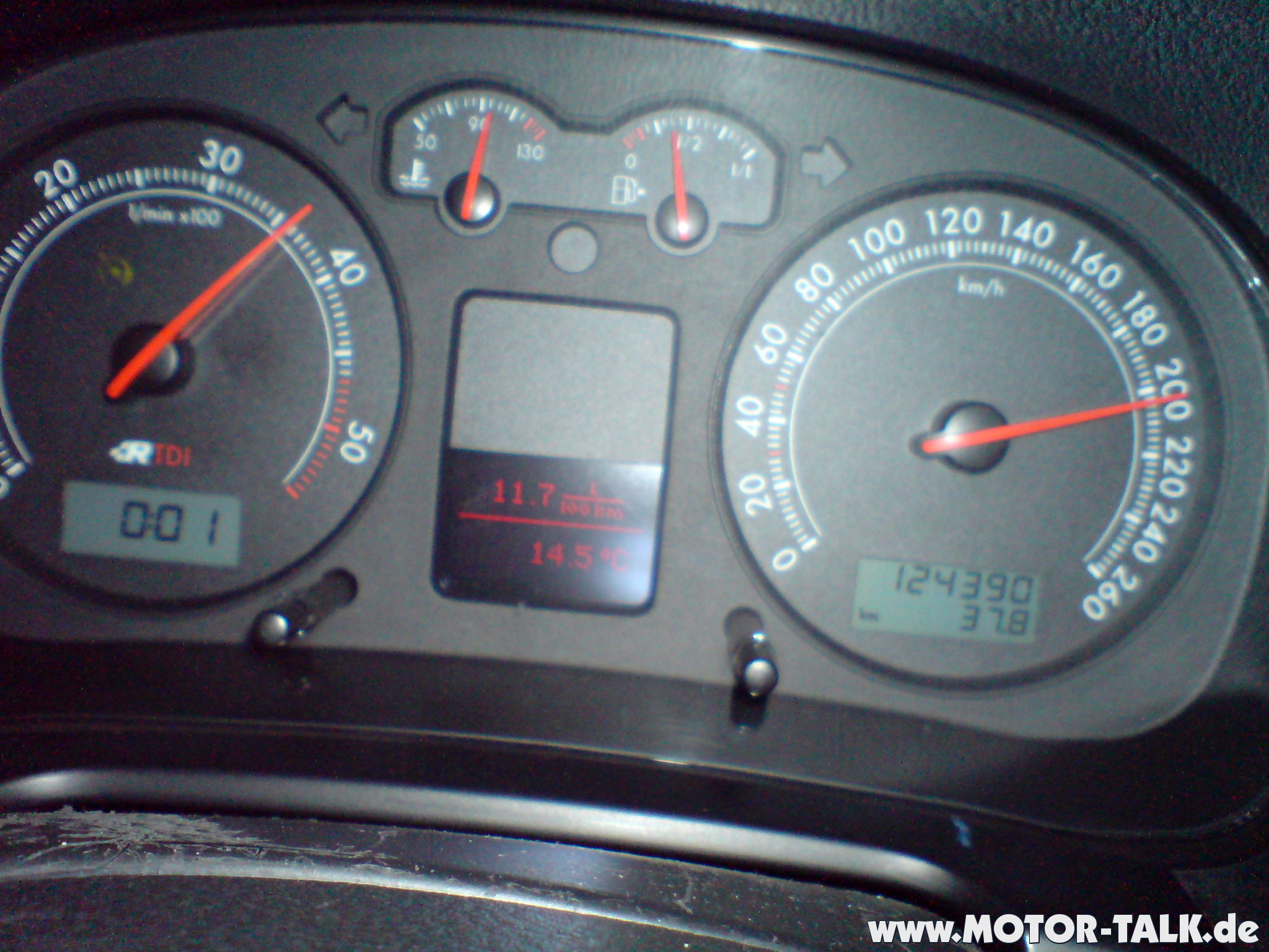

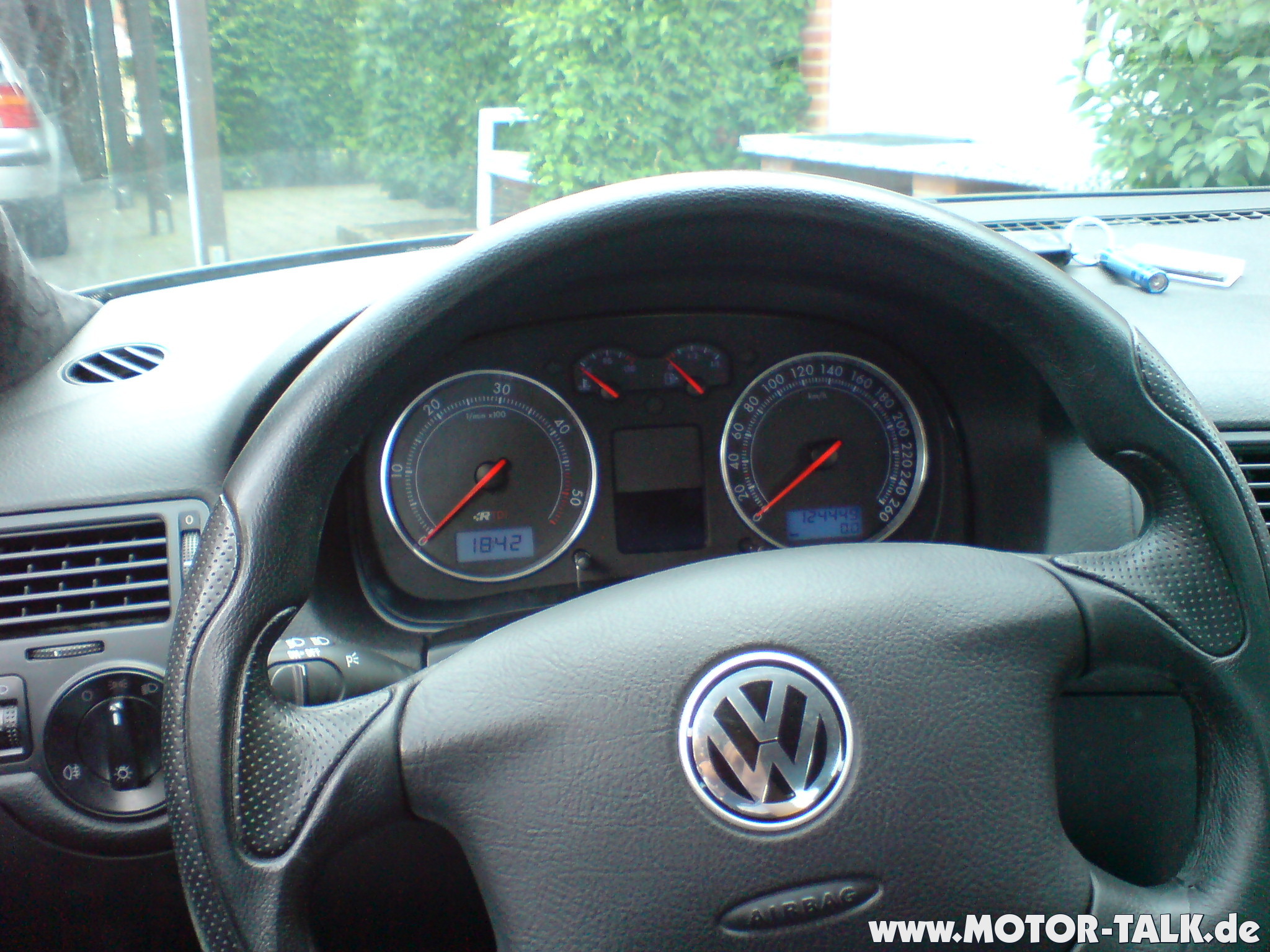

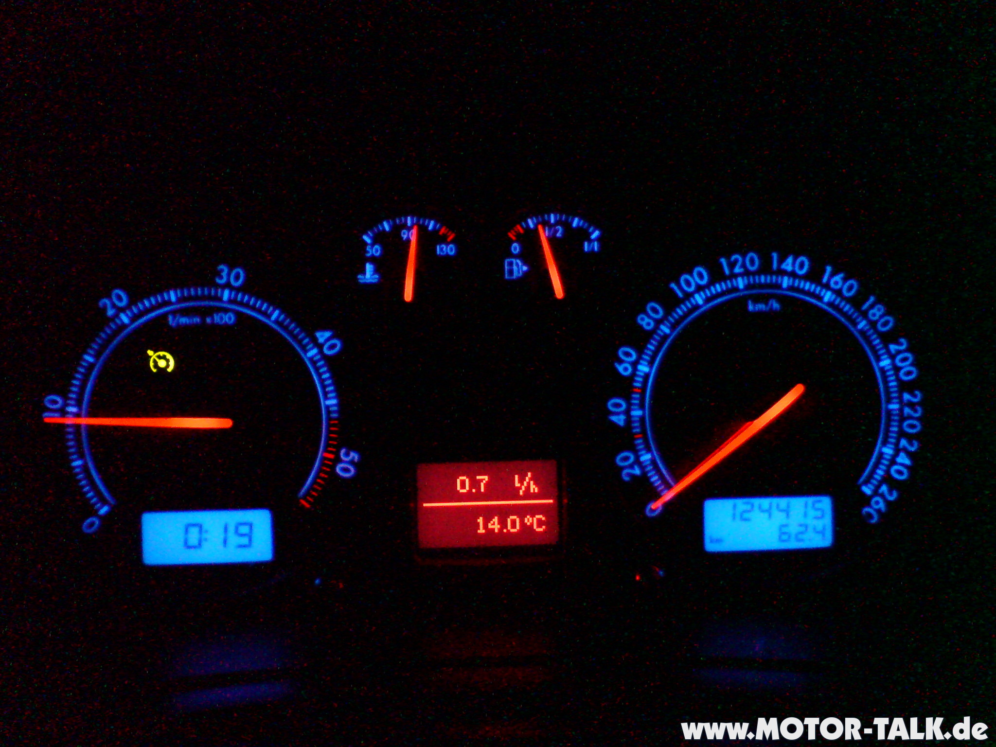

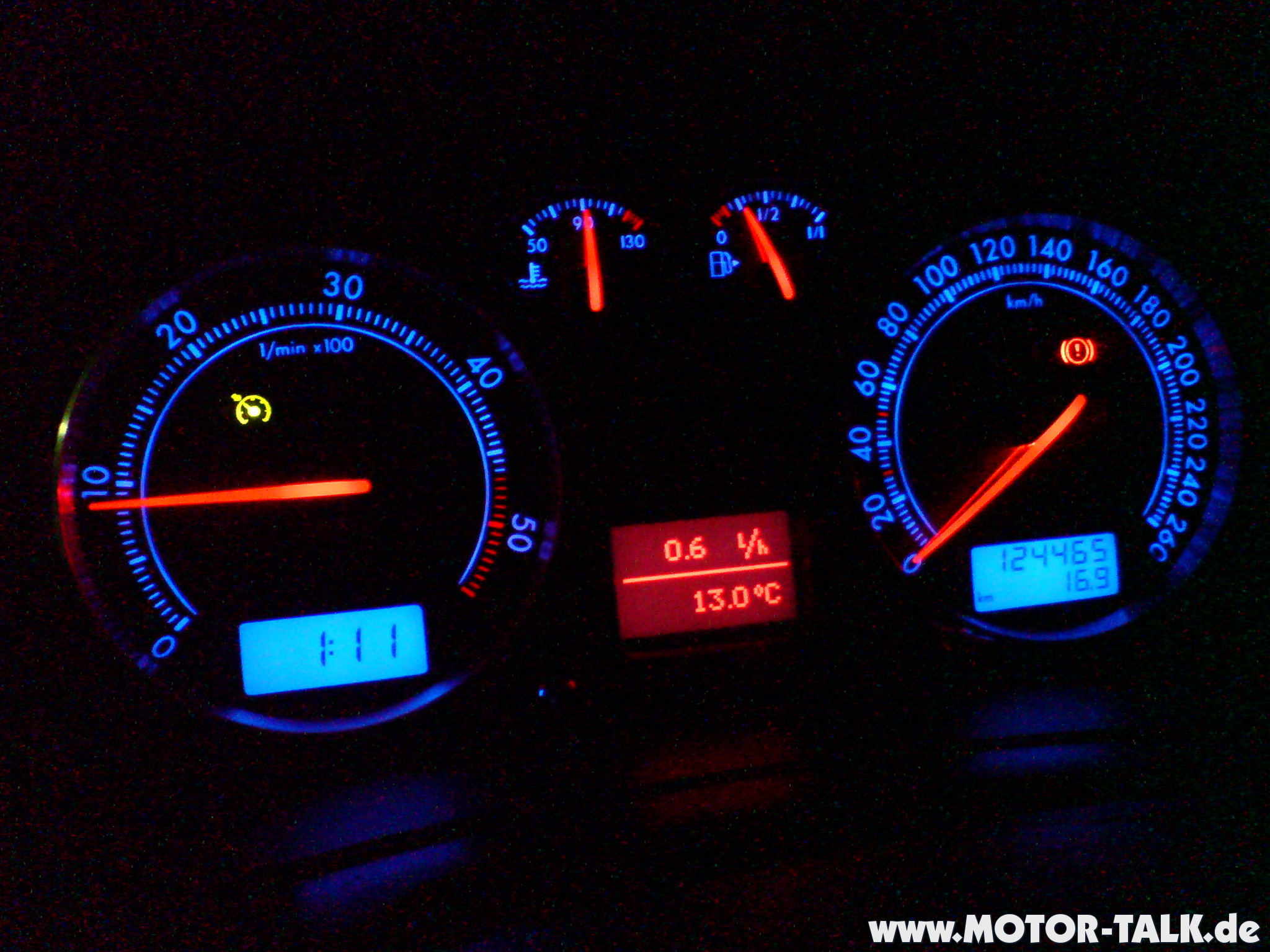

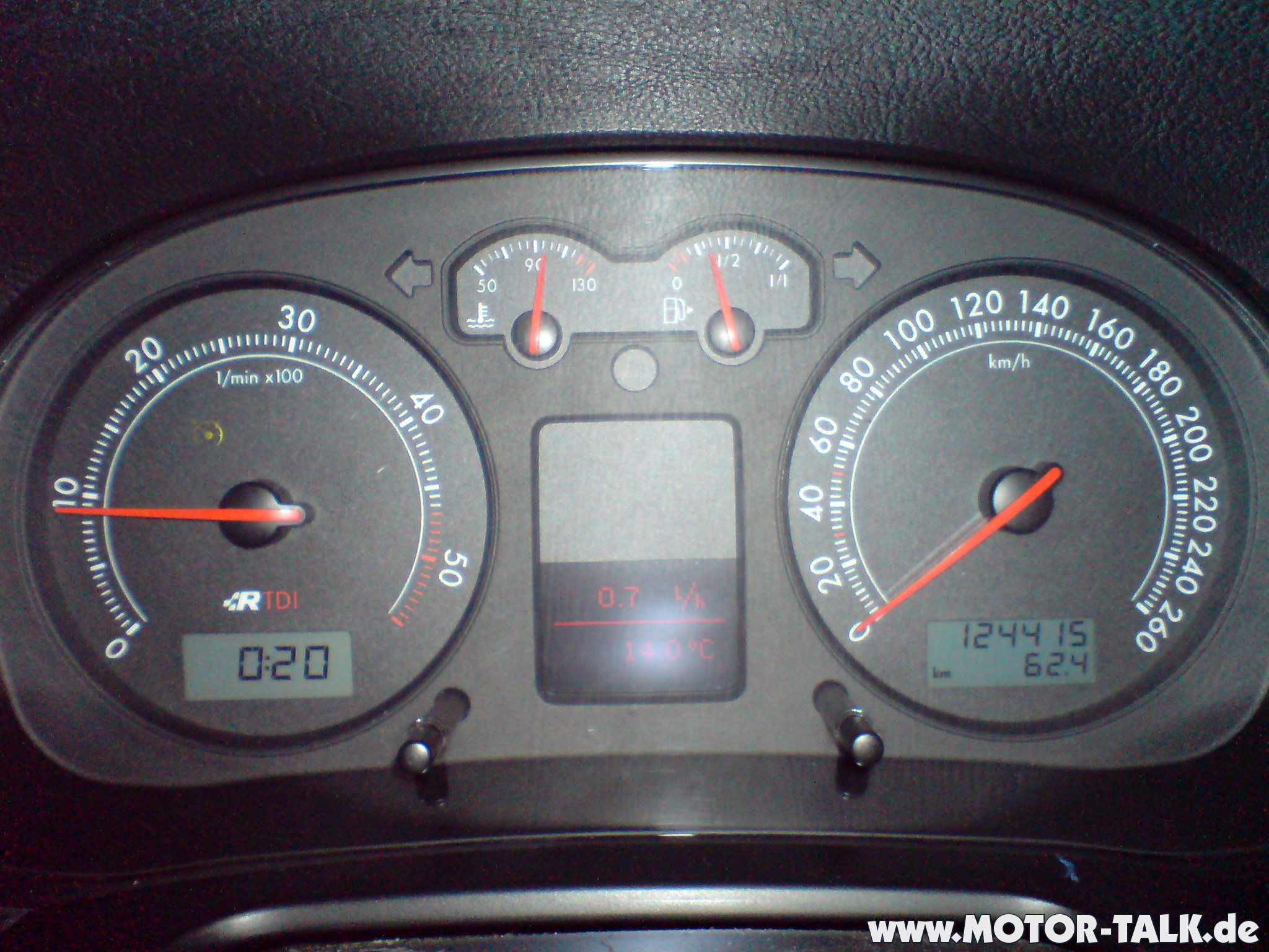

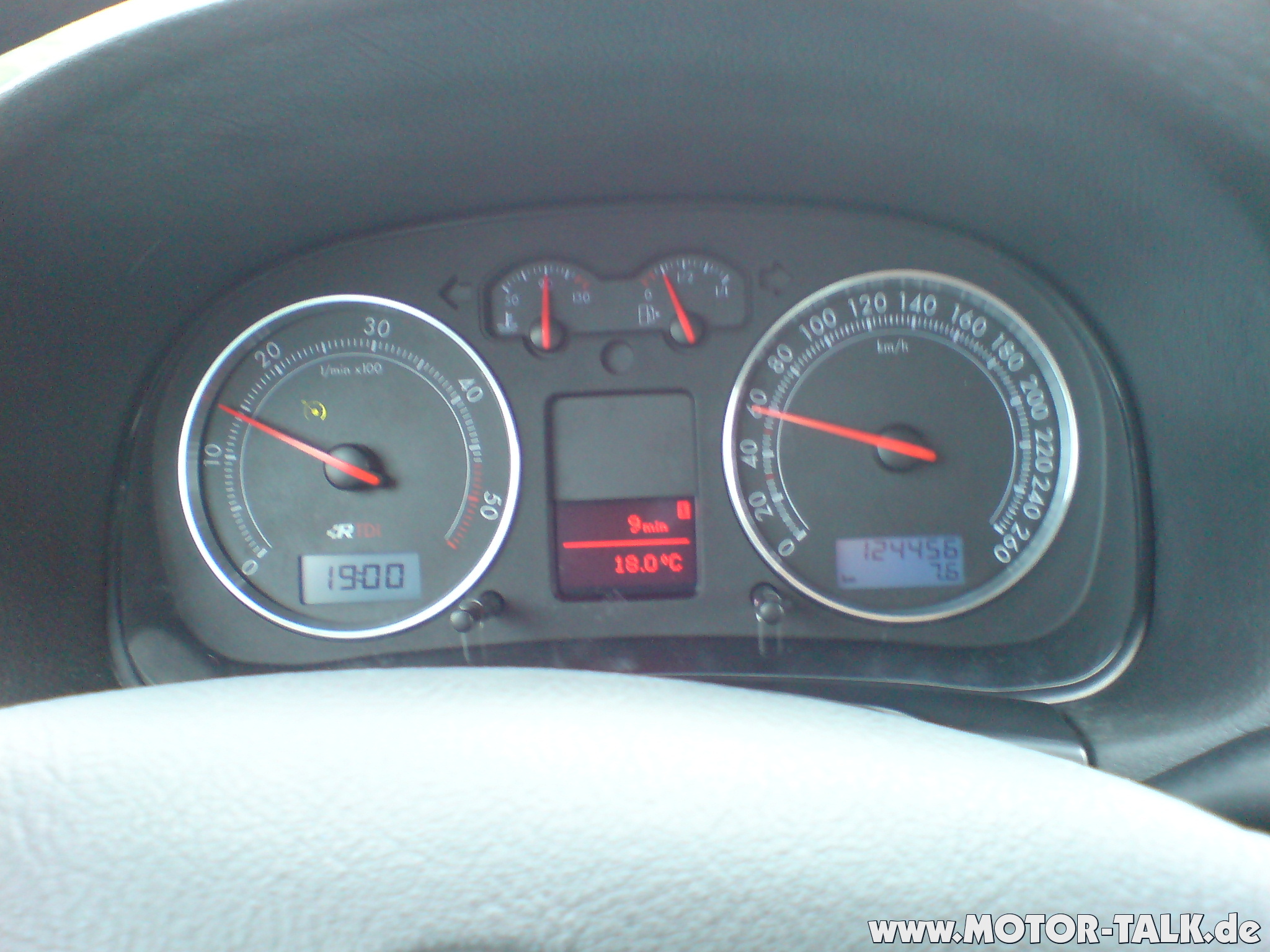

Lass sie von http://www.k-tec-carconcepts.de/ machen. Da habe ich meine im Ver R32 Stil auch her. Die liefern sie dir passend für deinen Tacho, Zeiger haben sie auch oft da, einfach mit anfragen.
Hier noch die Bilder von meinem Umbau damit du weißt was auf dich zu kommt 😉

Je nach Tacho kannst Du originale R32 Scheiben nutzen. Je nach Tacho muss dann km/h und Drehzahlennlinie angepasst werden (im Datensatz direkt) Unter Umständen LED versetzen. Ist alles kein Problem für findige Bastler. Anpassung Kennlinien können auch einige User hier machen. Ansonsten gibt es auch - wie schon erwähnt - diverse Hersteller von individuellen Tachoscheiben.

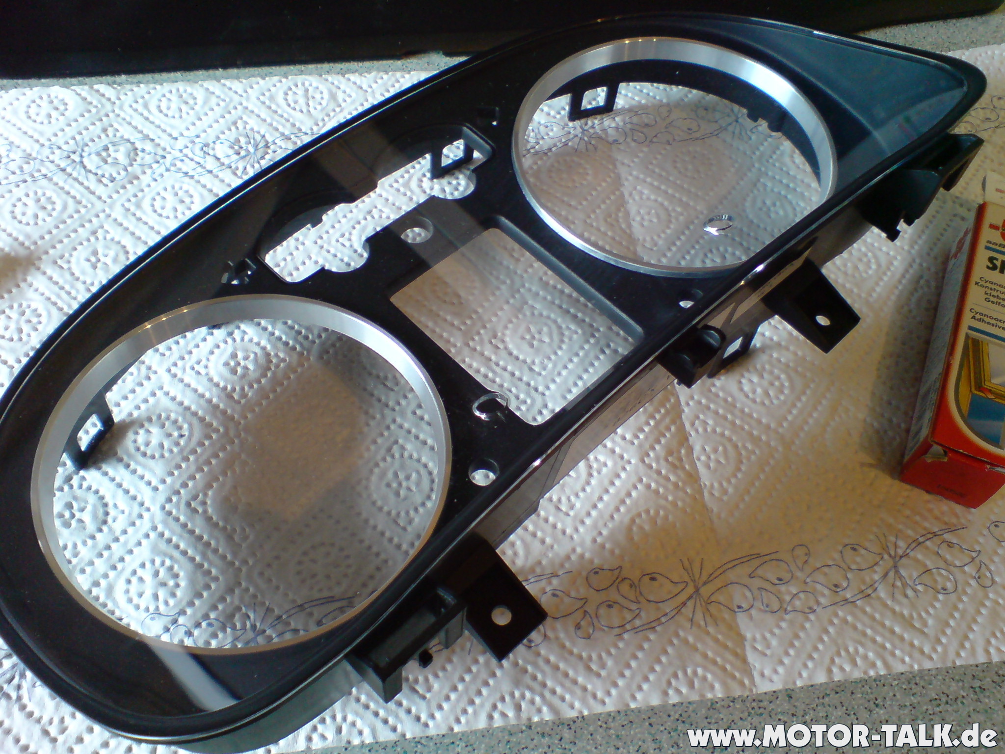

also diese tachoringe bocken mich ja immer wieder an, muss ich mal sagen, wenn dsa nur nich so friemelig wäre ...

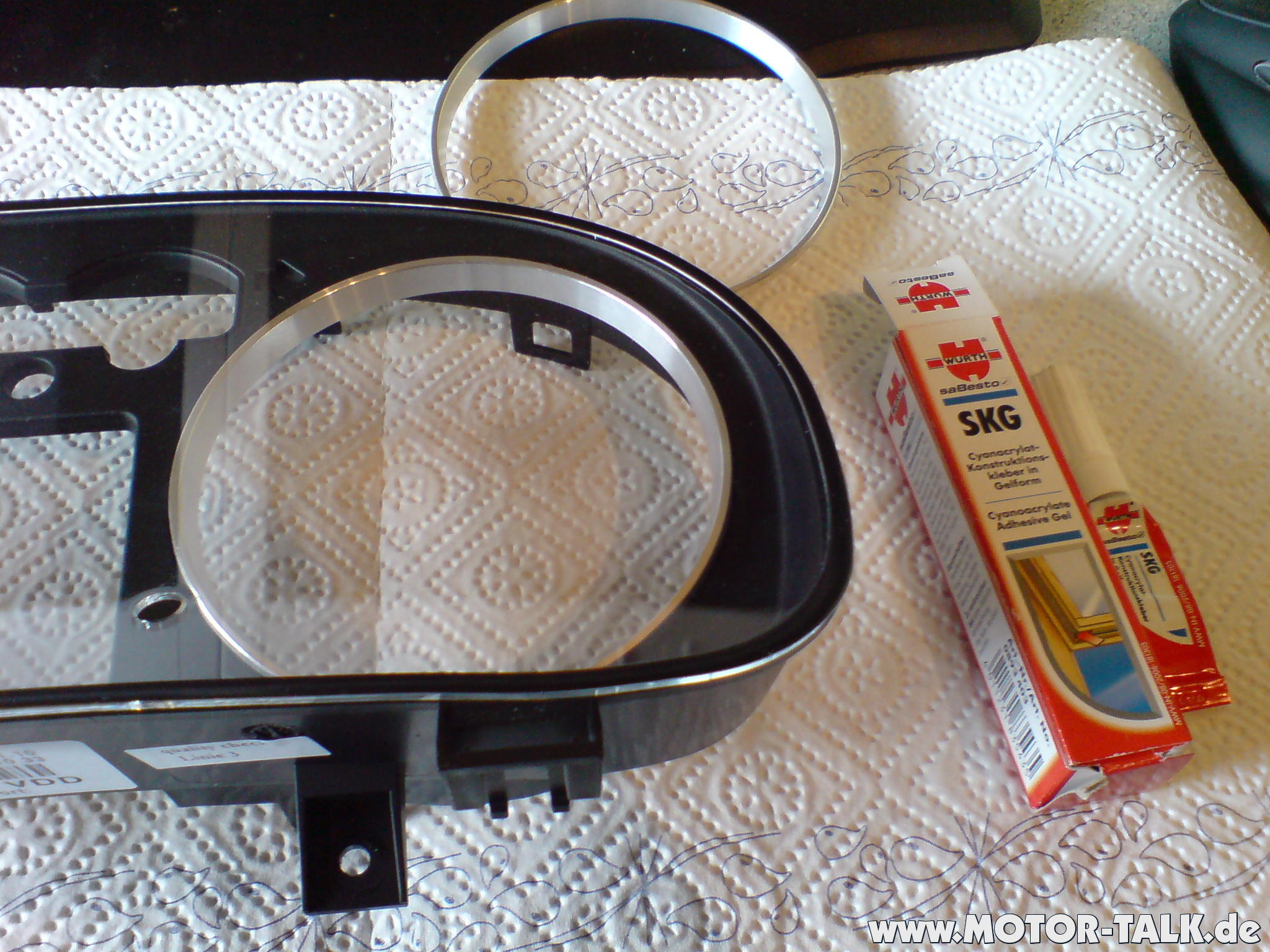

Sieht schlimmer aus als es ist, den Tacho zerleg ich dir in 10 Minuten inklusive Ausbau 😉 Sind nur ein paar Schrauben 🙂
aber riskant, ein falscher move und zack alles versaut (klebereste zb)
Was willste denn da falsch moven? 😁 Kleber auf den Rand der Ringe (natürlich nicht so viel das er tropft...), Ringe reindrücken, 10 Minuten liegen lassen, dann irgendwo zum Trocknen hinlegen und fertig.
