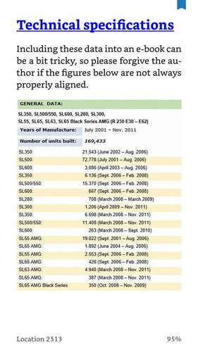

Wird schwierig, so einen zu finden, der wurde nur 667 mal gebaut.

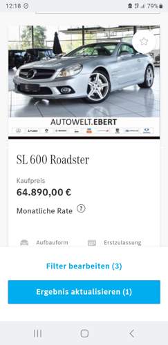

Bei MB gibt es gerade einen 600er. Dieser ist seit 1 Jahr im Inserat...
Warum nur 😉 Das ist aber kein Mopf 1
