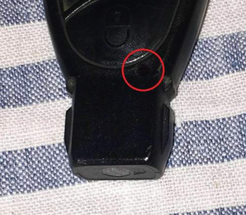

Moin moin in die Runde.
Ich habe 2 Schlüssel zu dem Fahrzeug.
Einen , der wohl immer in Betrieb war , und einen , der neu aussieht , und den ich in letzter Zeit immer benutzt habe.
Es hat damit nie ein Problem gegeben.
Ich wollte heute , nach etwas längerer Standzeit , mit dem neueren Schlüssel die Türen öffnen.
Nichts passierte !
Ich hatte dann den Notschlüssel herausgezogen und musste feststellen , dass dieser garnicht gefräst war.
Was nun ?
Den oft benutzten Schlüssel geholt . . . . . Damit konnte ich dann öffnen.
Sehr merkwürdig.
Der Notschlüssel in diesem Schlüssel war auch gefräst und kann vmtl. verwendet werden !
Jetzt meine Frage :
Ist es normal , dass nur ein Notschlüssel gefräst ist ?
Gruss
Tilo

O.K.,
wenn Du den Wagen per Funk mit dem älteren Schlüssel öffnen und mit dem neueren Schlüssel starten kannst, wird der neuere Schlüssel akzeptiert und die Empfangsgeräte im Wagen sind in Ordnung.
Also funkt der neuere Schlüssel nicht mehr.
Als erstes würde ich noch die Batterien und ggf. deren Kontaktprobleme ausschließen, wenn es dann immer noch nicht funkt hast du zwei Möglichkeiten:
- reparieren lassen
- neu kaufen
Mit Japan Importen kenne ich mich nicht aus. Bei meinem Schlüssel findest du die LED im Bild. Es gibt Firmen (nicht MB) die angeblich neue Schlüssel erstellen, wie das funktioniert entzieht sich meiner Kenntnis. Die dürften dann aber keine MD Logos haben.
Gruß Ingo

@tamandur schrieb am 25. März 2021 um 19:00:41 Uhr:
Dem kann ich nicht zustimmen. Hatte genau dies vorher ausprobiert und ich seh außer der blinckenden LED nix. Und mein Schlüssel funktioniert per Funk.
Yo... UND Infrarot UND Nahfeldkommunikation.
Hier werden verschiedene Sachen in einen Topf geworfen.
(Wenn jemandem aus dem A.. die Sonne scheint wird man davon nicht zwangsläufig braun davon)
Zur Erklärung:
Funk geht an die DBE. (und macht nur die Türen auf)
NFC an das EZS (Authorisierung zur WFS)
(ggf. noch KG)
Und Infrarot an die Türgriffe (Für die Fenster)
Also: Wenn was leuchtet, bedeutet das hier erst mal nur das der Schlüssel Strom hat.
Grüße, Frank
Zunächst einmal herzlichen Dank für eure Tips.
Ich habe heute die Batterie im Schlüssel geprüft : 3V , wie es sein soll.
Verriegeln des Fahrzeugs funktionierte erst beim zweiten Druck auf den neueren Schlüssel.
Es scheint wieder alles zu funktionieren !
'Die Wege Gottes und die der Elektronik sind unerforscht'
Netter Gruss
Tilo
